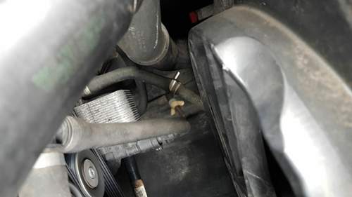

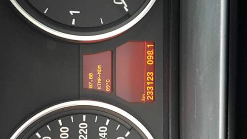

Sooo, habe heute den Zugang zum GWT abgeklemmt. Nach 10 Minuten 89 Grad.
Für mich liegt der Fehler also jetzt tatsächlich am dritten und letzten Thermostat am GWT.
Warum das jetzt auch noch auf einmal defekt gegangen ist obwohl nach dem Wechsel von Haupt und AGR Thermostat ca. 2-3 Wochen alles super war weiß ich nicht.
Nun steht für mich nur noch die Entscheidung an ob ich den original gwt von bmw kaufe wie bei den anderen themrostaten auch schon oder ob ich die Behr Thermostat Lösung nehme mit Schlauch zerschneiden.
Bin ich eigentlich kein Freund von.

@vwdriver84 schrieb am 4. Januar 2020 um 13:12:54 Uhr:
Anbei noch Bilder.
LGTitel
Grüß Dich,
hast du den Schlauch abgeklemmt und bist dann einfach mal eine Runde gefahren? Also Kaltstart bis zu den ca 90 Grad?
Was passiert wenn du die Klemme abnimmst? Dann müsste die Temperatur doch sofort wieder sinken richtig?
Ich werde mich nachher mal in den Keller bewegen und eine Klemme suchen.
Hi
Ja Motor kalt, Klemme drauf, losfahren. 10 Minuten später warm.
Habe die Klemme jetzt drauf gelassen bis ich Ersatz habe. Kann sie aber nochmal zum versuch runter machen
Ja genau, zum versuch abnehme und schauen das es runter geht, einen Fehler immer rekonstruieren um sicher zu sein und Zufälle ausschließen zu können.
Für mich wäre die in rohr Lösung am Besten, das muss aber jeder für sich selbst entscheiden. Ich nutze schlecht konstruierte Lösungen von bmw nicht. Bei aller Liebe zur Marke und zu Originalität, sie sind halt auch nicht perfekt, also nehme ich eine Lösung die besser ist und dieses inline Thermostat ist meines Erachtens besser, und sollte es mal kaputt sein, ist es in 10 min gewechselt

Wir können gerne hier in deinem Thread das Thema weiter behandeln. Ist Ja Blödsinn in zwei verschiedenen über das gleiche Thema zu quatschen.
Hier nochmal meine Bitte aus dem anderen Thread:
Hi, wäre es möglich ein Bild von oben zu machen, auf dem man den Schlauch vom GWT gut erkennen kann?
Das würde mir sehr helfen. Ich bin da noch etwas unsicher, möchte den Versuch aber mal wagen.

Klemme eben vorm losfahren angemacht. Nach 10 Minuten nicht mehr wie 52 Grad.
Angehalten klemme gwt montiert, Kühlmittel stieg nach weiteren 10 Minuten Fahrt durch Dorf und Landstraße auf 87-88 Grad. Bei normaler Fahrt.
