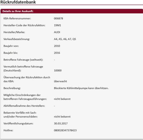

Müsste dazu nicht was im FS stehen ?

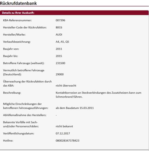

Gab noch 2 KBA Meldungen, steht jedoch kein Motor mit bei, meine es waren die 2.0TFSI
Ja, der TFSI....,hatte was in Verbindung gebracht mit TDI und Überhitzung,...das war beim TDI der Zuheizer (Bild3)

Der Rückruf war für TFSI Motoren.
