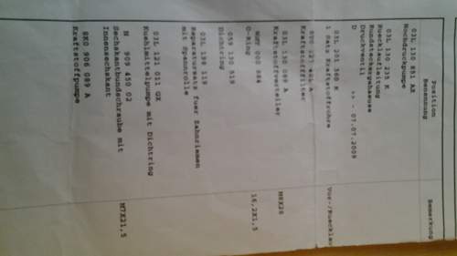

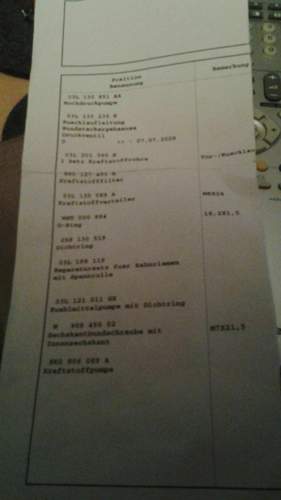

Bei meinem Motor (170PS CAHA) ist die Hochdruckpumpe defekt.
Ich habe alle Teile nach Teilenummern zusammen gekauft, die ich brauche.
Es fehlen nur noch die Injektoren.
Auf dem Kostenvoranschlag von den netten Leuten (dort war es nur zum Überprüfen, das Reparieren übernimmt ein Freund) steht als Teilenummer: 03L130855X
Habe jetzt rausgefunden, dass das nur eine Austauschteilenummer ist.
Als Originalteil ist bei mir , laut meinem Freund, die 03L130277 verbaut.
Bei allen Gebrauchtteilanbietern findet man aber nur die 03L130277J.

Hallo myauditalk2me,
die Teilenummer 03L130277 ist bei Deinem Modell passend. Dabei handelt es sich um die Injektoren als Neuteil (= kein Austauschteil).
Die 03L130855X ist die Teilenummer der Austauschinjektoren, soweit lagst Du also im Anfangspost richtig.
Die Neuteil-Injektoren sind 2012 als Ersatzteil im Lieferprogramm entfallen. Der Audi-Servicepartner kann also nur noch die Austauschteile bestellen.
Die Injektoren mit der Nummer 03L130277J sind vom Motor mit dem Kennbuchstaben CJCB. Die Injektoren sind grundverschieden und daher bei Deinem CAHA nicht passend.

Ja hab hallo hab das selbe problem ,hab schon alle teile bestellt bis auf die injektoren werd die aber auch neu kaufen da die mit 277 nicht reinigen kann also 1300 auspacken und 4 neue holen .du willst wohl alles billig fertig machen und denn wagen loswerden was ,hast angst denn zu behalten ?
Hier alle teile ausser injektoren
