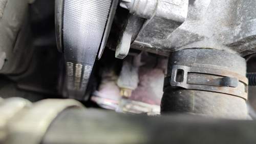

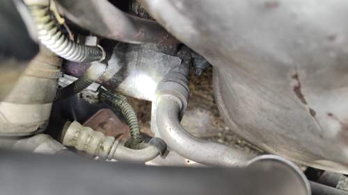

Bin zum Rastplatz gefahren, den Motor ausgemacht, paar Minütchen gewartet und den Deckel vorsichtig aufgemacht. Dabei Kühlmittelstand war unter "Kalt".
Beim rausdrehen des Deckels "kochte" das Kühlmittel auch paar Minütchen. Ich musste den Deckel wieder zu drehen, dann wieder ausdrehen bis es aufgehört zu kochen.Dann war der Stand doch fast in Ordnung...
Überall geschaut- soweit trocken.
Kann es vielleicht an der Wasserpumpe liegen? Obwhol ist auch trocken und keine Geräusche macht.
