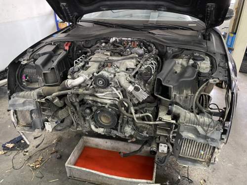

Hallo Touareg Freunde. Bei meinem 7P V8 tdi tropft die Kühlmittelpumpe. Hat die schon mal jemand gewechselt und hätte ein paar Ratschläge für mich.

Rot Kuhlmittelpumpe oder Blau Zusatzkühlmittelpumpe?
Bild #210168717
Rot, Kühlmittelpumpe.

Bei mir tropft es aus einer Bohrung direkt an der Pumpe.
Habe nun eine Originale sehr günstig bei bei Ebay geschossen.
Nagelneu und schon eine verbesserte Version mit Index R.
Für 170euro.
Kannst du was zum Einbau sagen? Riesen Aufwand? Oder geht es?
ja und nein, es ist nicht leicht sie reinzu drücken, o-ring, eine leitung oberhalb könnte beim arbeiten rausrutschen, 12mm ausen 6 mm innen, Turbos sind wassergekühlt, es müsste diese leitung sein.....
wenn du Hebebühne hast, ist es besser zu händeln

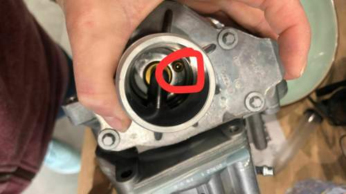

@kreativserge heute kam die neue Pumpe. Hat deine auch beim schütteln geklappert? Sieht aus als ob es vom Thermostat kommt.
