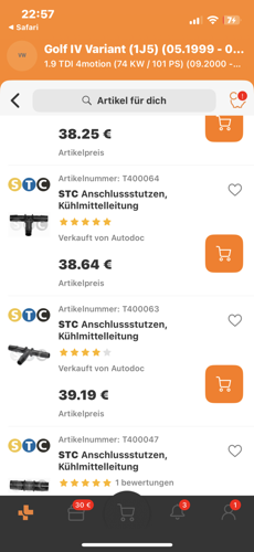

Hier wär auch noch was, bei AUTODOC, der 1. hat 10mm Durchmesser und der 2. 6mm Durchmesser.
Über die Artikelnummer kannste es da finden.
Hab ich gemacht bevor ich diese Antwort postete. Ist gar nicht schwierig. Einfach klicken...
@ha1982mi schrieb am 6. Mai 2025 um 23:00:29 Uhr:
Das hatte ich auch gefunden. Weißt du, von wo der Durchmesser gemessen wird?
Und dann würde uns ja noch das andere T-Stück fehlen. :(
Ich denke es wird sich auf den Innendurchmesser vom Schlauch beziehen.
Ja das andere Teil ist wesentlich schwieriger :/
