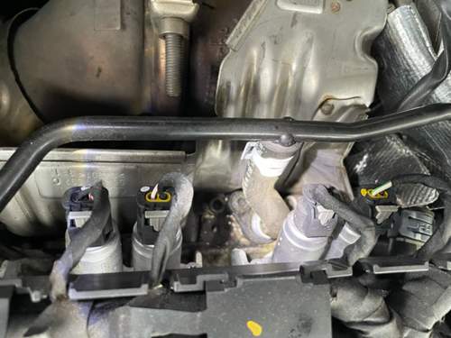

Ich habe festgestellt, dass meine Kühlflüssigkeit langsam aber sicher austritt.
Ich habe das Auto zu einem örtlichen Mechaniker gebracht. Er sagte mir, dass die Wasserpumpe in gutem Zustand ist. (Das Auto ist Januar 2015 Modell mit original Wasserpumpe). Allerdings konnte er "die Quelle der Leckage nicht finden".
Ich habe das Kühlmittel am 13. August nachgefüllt und 77 Tage später liegt der Kühlmittelstand knapp über der Mitte. In 77 Tagen mit fast täglichem Gebrauch, habe ich also die Hälfte meiner Kühlflüssigkeit verloren.
Hat jemand eine Idee, wo das Leck außer an der Wasserpumpe auftreten kann? 🙂

Ich glaub ich hab gefunden was du meinst, beim TTS ist allerdings dort eine Kühlmittelleitung angeschlossen...deswegen fiel es mir nicht auf😉
Hier sieht man den Anschluss.
Hallo namormorg,
das sieht mir ganz nach folgendem Teil aus: VAICO-V10-5890 - 06K 1
Braucht man dafür noch zusätzliche Dichtringe o.ä.?
Ich finde nirgendswo eine Explosionszeichnung.
Vielen Dank schonmal!
