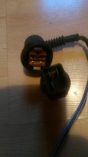

Hallo habe wiedermal ein problem mit nem 2.0 liter audi b4 meine temp anzeige bewegt sich nur bis zum 2. strich der anzeige egal wie lange das auto läuft . Desweiteren blinkt die temperaturwarnleuchte obwohl genügend kühlwasser drinne ist und der lüfter wenn das auto im leerlauf steht so ca alle 5 min anspringt sagt mir doch das es auf jedenfall nicht zu heiß wird sonst würde der lüfter ja durchgehend laufen oder ??? habe schon mitbekommen das das mit der temp anzeige an einer kalten lötstelle liegen kann ist das auch der fall wenn sie sich bis zum 2 strich aufv der skala bewegt ??
Vieleicht kann ja jemand was dazu sagen LG

Kauf dir als Multifuzzi auf keinen Fall den billigsten Schrott. Das Netz ist voller Berichte, dass diese nicht sauber funktionieren.
Ich habe bei mir vor 2 Jahren einen von Behr/Mahle eingebaut, der funktioniert einwandfrei, kostet aber das Doppelte (ca. 45€). Das ist auch der OEM.
Neu verkaufte Multifuzzis sind meines Wissens allle 3polig, da der 4. Anschluss nicht gebraucht wird.
Ein Tipp wo er ihn kaufen kann wäre gut

Habt ihr dann auch 4 Pins im Stecker und an dem Multifuzzi nur 3?

Wie ich schon schrieb: Den Multifuzzy kenne ich nur dreipolig (ab Typ44 von Ende 87)
Stimmt da fehlt einfach nur Anschluss
Okay alles klar.
Der Stecker,welcher in das Multifuzzi eingesteckt wird, ist bei mir total spöde und schon ausgebrochen.
Es ist ja so ein Bügel mit dran, welchen man zum Auspinnen entfernen muss. Habe da jetzt vorerst mal die Ader für das Übertemp. Signal ausgepinnt, so dass Ruhe im Tacho ist.
Kann man diesen Stecker kaufen?
Ich habe nun 2 zur Auswahl:
Lohnt sich der teurere wirklich?

Ich hatte damals das gleiche Problem und deshalb einen kompletten Motor-Kabelbaum gekauft (ebay)
Kaufe den teuren abgezwiegten Stecker hab ich vielleicht noch in meinen fundus daheim muss aber erst nachschauen
Das wäre Super. Kannst du da mal nachschauen?
Der teure Thermoschalter lohnt sich aufjedenfall oder?
Glück gehabt hatte noch ganzen Kabelbaum von 6 Zylinder daheim der hat den gleichen Stecker
Imag0108
