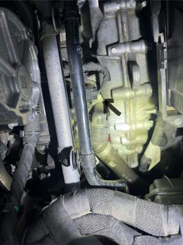

Ich habe vorhin bei meinem w177 eine Meldung bekommen „Kühlmittel nachfüllen“. Nachdem ich die Motorhaube geöffnet habe sah ich erstmal einen niedrigen Füllstands und den Verlust des Kühlmittels ( siehe Bild).

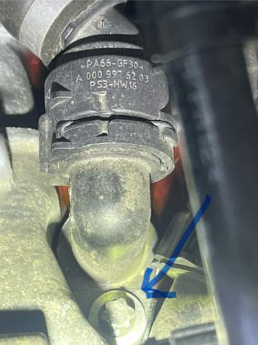

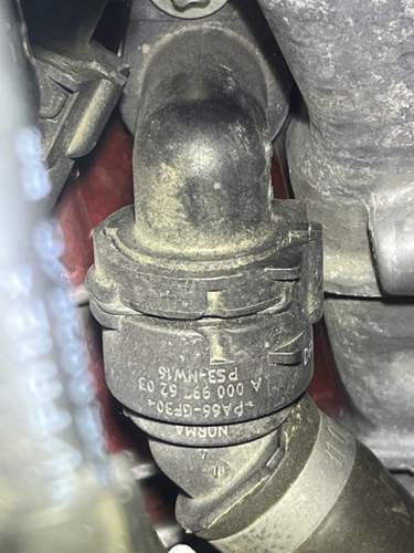

Draußen ist es warm und Klimaanlage lief die ganze Zeit. Es tropft nicht an den Schläuchen zumindest ist das augenscheinlich nicht der Grund. Das einzige ist was ich Gestellen konnte an „einer Schraube“. Kann mir jemand evtl sagen was das sein könnte oder ob die Dichtung dieser Schraube auf dem Bild die Ursache sein könnte. Man sieht auf dem Bild im Hintergrund die Ansammlung des Kühlmittels.
Danke

Danke für deine Antwort wer_pa Genau das ist die Farbe des Kühlmittels, hat nichts wegen dem flurenszierendem Mittel zu tun. Meine Vermutung ist halt dass ich unter der eingezeichneten Schraube Undichtigkeiten zeigen. Das dadrunter der Dichtungsring tropft und das jetzt sich bemerkbar gemacht hat. Ist halt eher ein Thema ob jemand diese Erfahrung gemacht hat. Weil alles andere Schläuche etc. sind trocken

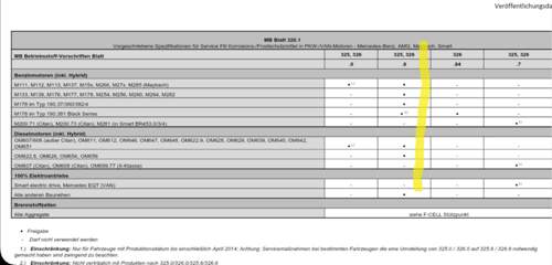

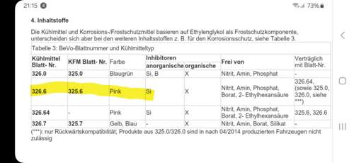

Sorry, aber das irritiert mich etwas, da für den W177 (M139, M282, M260, OM608, OM654) das Kühlmittel 325.6 und 326.6 (Bild 1) freigegeben ist und dessen Einfärbung "Pink" (Bild 2) ist.

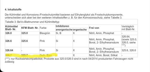

Das Kühlmittel mit einer gelben Einfärbung, ist das 325.7 und 326.7 und dieses ist für den Citan und Smart freigegeben (Bild 3)

Das gelbe auf Bild ist keine einfärbung ist vom Licht so gelblich nicht irritieren lassen da ist kein Ablagerung ist nur Staub
