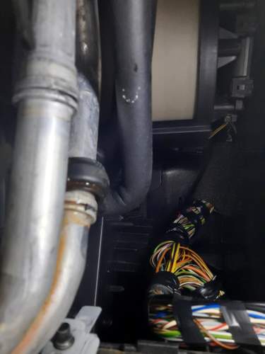

Hallo zusammen habe ein Focus bj.2005 kombi
Unterdem handschufach sind zwei alu Rohre genau in der Mitte wo es verbunden ist Tropft es leicht Kühlmittel raus.
Sind die Rohre nur zusammen gesteckt oder gepresst,
bzw. kann ich es irgendwie abdichten?
Bin euch jetzt schon dankbar

Wärmetauscher der Heizung erneuern.
Neuteil hier :
https://www.ws-autoteile.com/.../...C30-V50-C70-2-S40-2_UNI213W816?...

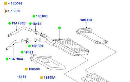

Also so wie ich das sehe, ist die Leitung nur gesteckt und dort ist ein Dichtungsring verbaut. Ob man die allerdings ohne Ausbau des Wärmetauschers rausbekommt, entzieht sich meiner Kenntnis. Evtl. in Richtung Motorraum ziehen.
Das Bild ist jetzt von nem Zweitürer aber das müsste genauso sein.

Schade bisher hat niemand hier geantwortet. Ich bin weiterhin dabei herauszufinden wo die Kühlflüssigkeit verloren geht. Ich verdächtige den heizkühler deshalb bin ich heute mit Heizung gefahren . Es müsste jedoch ja irgendwo Wasser im Innenraum laufen . Kann ich den Heizungskühler irgendwie zumindest optisch sehen wenn ich im Innenraum zb eine Verkleidung demontiere ? Gruß po6
Nein.
Das Teil heisst Wärmetauscher-Heizung.
Guggst Du hier :

So sieht er also aus , man kann die Leitungen wohl unter dem Beifahrer Fußraum sehen . Ich Leuchte da mal rein . Es müsste aber auch Feuchtigkeit im Fußraum zu sehen sein . Mal sehen ob ich was erkennen kann danke Gruß po6
