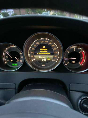

Hallo zusammen, bei mir kommt neuerdings morgens häufiger mal die Meldung ‚Kühlmittel nachfüllen‘ wie auf dem Bild zu sehen soweit ich das sehen kann, ist aber genug Kühlmittel im Behälter. Hatte jemand schon mal das selbe Problem? Der Wagen ist ein 2014er cdi200

Wenn wirklich genug drin ist, kann es helfen, ein wenig vorsichtig an den beiden Kontakten im Behälter rumzukratzen.
Kann schon mal passieren, dass sich da Ablagerungen bilden, die den Widerstand zu weit anheben.

ich würde ein wenig Wasser nachfüllen und das ganze im Auge behalten. Meiner Erfahrung nach, wird dein Auto schleichend Wasser verlieren.
Das Symptom der Meldung kommt gerade erst morgens, wenn die Nächte ein wenig kälter geworden sind und das Kühlwasser im System ein wenig abgesunken ist. Nach ein paar Km Fahrt dehnt sich das Wasser aus und benetzt auch den Sensor im Kühlmittelbehälter.
->Ich rate davor ab, Schleifarbeiten am Behälter, Stecker und Co vorzunehmen.
Fülle einfach etwas Wasser nach, wenn der Motor kalt ist und das Auto ein wenig stand.
Sollte sich die Meldung häufen, musst du entscheiden ob du dir zutraust selbst nach dem Wasserverlust zu schauen oder du fährst in die Werkstatt deines Vertrauens.
Die sollen dann die bekannten Stellen beleuchten. Wasserpumpe, Auslaufstutzen am Zylinderkopf, Wasserkühler.
Er sagt doch, es sei genug drin. Also müssen wir diese Information so erstmal als gegeben hinnehmen.
Auffüllen ist also wahrscheinlich keine Lösung.
Setzt natürlich ein korrektes Ermitteln des Flüssigkeitsstands heraus...
Ich rede übrigens auch nicht von Schleifarbeiten, sondern von "ein bisschen dran rum schaben". Kann man z. B. ein schmales Holz- oder Plastikstück zu nehmen.

Prüfe genau wie viel Du drin hast. Wenn es so wäre, dass es morgen nach dem Kaltstart für kurze Zeit kommt, dann solltest Du nicht viel über Minimum haben, wenn überhaupt.
1. Also zuerst prüfen wie viel im Behälter wirklich drin ist und hier schreiben.
2. Kommt es nur morgen beim Kaltstart und verschwindet dann oder ist es immer an?
Wenn genug drin ist und die Meldung immer da ist, dann genau wie Yoshi89 schreibt. Mal den Stecker von dem Sensor anschauen. Ich habe ein Kontaktspray aus Lidl also würde ich damit ein sprühen. Kann man auch leicht die Kontakte reinigen.
Bei mir kam die Meldung Kühlwasser prüfen. Behälter fast randvoll, Finger rein, Finger schwarz von Öl, neuer Zylinderkopf. Alles bei Mercedes, 200cdi 2011.
Ich guck heute noch mal ob ich den füllstand falsch abgelesen habe. Finger hab Ichsucht reingesteckt- war allerdings nur Kühlwasser dran ....
Der korrekte Stand ist beim Übergang vom schwarzen zum weißen Kunststoff.
Kannst auch auf die beiden Messpins in dem Reservoir gucken. Die sollten komplett mit Flüssigkeit bedeckt sein.
Die gleiche Meldung war bei meinem 220cdi auch. Ich dachte mir eigentlich schon das noch viel drin sein müsste aber bin dann zu Mercedes gegangen und habe es auffüllen lassen. Dann kam der Arbeiter zu mir und meinte dass es schon fast voll war und ich nur ein wenig nachgeschüttet habe. Die Meldung war aber danach weg.

Hey zusammen- Asche auf mein Haupt. Ich hab nicht richtig geguckt. Ich musste etwa ne Kaffeetasse nachfüllen....
😉 na dann super. Würde mal im Auge behalten. Wenn es bald wieder kommt dann müsste man die Ursache suchen. Wahrscheinlich wird es das bekannte Problem sein
