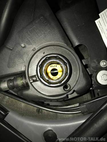

Ich habe eben im kalten zustand den Kühlmitteldeckel geöffnet und der Tank sieht leer bzw. trocken aus 😕
Weiß jemand welches Kühlmittel ich einfüllen kann?
Darf ich überhaupt so weiterfahren und Kühlmittel besorgen?

Das hier brauchst du, ist Glysantin G48. Dazu vielleicht noch ein Tester.
https://www.amazon.de/.../ref=aw_wl_ov_dp_3_6?...
Kulanz kannst du ja erfragen. Ich verliere auch immer eine kleine Menge, ist aber noch nie unter min gefallen.
Ganz wichtig wenigstens 300-400ml Wasser wenigstens reinkippen
So wie es jetzt ist nicht fahren
