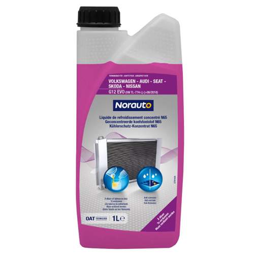

Hallo, ich habe eine 1.6 Liter Motor mit 102 PS. Ich möchte etwas Kühlflüssigkeit nachfüllen, da das "Minimum" bald erreicht ist. Mit welchem mache ich keinen Fehler? Die Flüssigkeit im Behälter sieht roa aus.
Danke und Grüße
Profro
Besorg dir G12 oder G12+ Kühlerfrostschutz
@Tom1182 schrieb am 18. Dezember 2022 um 21:13:24 Uhr:
Danke, ist der Hersteller egal? Kann ich das Kühlmittel verwenden?
G12
Ja kannst du aber denk dran erst passend mischen dann einfüllen
Du kannst G12+ , G12++, G12evo, K12+ oder K12++ nehmen.
Die "K" sind nur noname Produkte, es ist aber nahezu das Gleiche drin.
In jedem Falle Finger weg von G13. Da hat VW und BASF richtig großen Mist gebaut mit großen Problemen bzgl. verstopfter Wärmetauscher.
@das-markus schrieb am 19. Dezember 2022 um 06:49:55 Uhr:
Du kannst G12+ , G12++, G12evo... nehmen.
Hallo danke, hast du eine konkrete Empfehlung eines Produktes? Oder ist das nicht so kompliziert wie beim Motorenöl? Bei ATU und AET direkt fahre ich vorbei, ich kann aber auch zu VW fahren.
