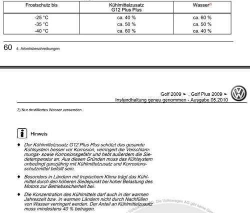

Hallo, habe gerade mein Kühlmittel gespindelt und das ist nur bis -25 Grad sicher. Im Heft steht nun, dass das Mittel tatsächlich nur bis -25 Grad geht. Es ist auch jetzt auch unter minimal und das Mittel sieht eher gelblich aus anstatt lila.
Ich muss jetzt also das Originalmittel nachfüllen. Wie soll das aber gehen wenn ich wenigstens bis -30Grad abgesichert sein will?
Warum ist die Brühe nicht lila????
Frostschutz und Kühlmittel..... Siehe Anhang.

Versuchs mal mit G++
Wohnst Du in Sibirien? Hier in Mitteleuropa werden echte - 25°C in Wohngebieten nie erreicht, vielleicht am Funtensee (Deutschlands kältester Punkt), aber da übernachtet man ja auch nicht.
1 Teil G12++ mit einem Teil dest. Wasser und alles ist für Mitteleuropa, inkl. Bergregionen, gut.
@ navec
Und wieviel Grad Minus kann dann dieses 1:1- Gemisch ab?
Durch die relativ starke Nachentlüftung meines Kühlsystems mußte ich auf den ersten 5.000 km ca. einen dreiviertel Liter Kühlflüssigkeit nachfüllen. Diese war >gesponsert< von meinem Freundlichen.
G12++, pur. Das hat in dem Zustand einen Frostschutz von -40°.

@Andy-TH:
"Und wieviel Grad Minus kann dann dieses 1:1- Gemisch ab?
minus 36 Grad laut Aufschrift des G12++-Behälters.
Wobei das Spindeln an sich auch keine hundertprozentig genaue Möglichkeit zur Bestimmung des Gefrierpunktes darstellt. Je nach verwendetem Kühlmittel variieren die Additive und somit auch die Dichte der Kühlflüssigkeit (welche letztlich das Maß darstellt, mit dem gespindelt wird).
Die Spindel müßte z.B. auf das entsprechende Kühlmittel hin (also G12++) kalibriert sein, um exakte Ergebnisse zu liefern.
Mit einem Gemisch zwischen 1:1 und 1:2 (G12++ zu Wasser) fährt man im Winter auf der sicheren Seite. Eine noch höhere Konzentration von G12++ hat wiederum gegenteilige Effekte, was den Korrosionsschutz und den Wärmehaushalt im Motor betrifft.
Wenn ich an meinem Fahrzeug am Kühlsystem etwas repariert hab, dann habe ich mir anschließend eine 1:1 Mischung (allerdings G12+, welches ja vom G12++ nicht so doll abweichen dürfte) gemacht und nachgefüllt. Wenn man es immer so macht, ist Spindeln fast nicht nötig. Allerdings, Sicher ist Sicher. G12+/Wasser im Verhältnis 1:1 sollte -35°C vertragen.
