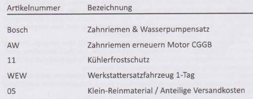

Ich habe gerade noch einmal die Rechnung genauer angesehen, und da fällt schon auf, dass die "Artikelnummer" eher etwas von einem Kürzel hat, als von einer echten Nummer. So ist die "Artikelnummer" des Zahnriemens und der Wasserpumpe "Bosch". Und das Werkstattersatzfahrzeug, das ich für einen Tag hatte, hat "WEW" als Artikelnummer.
Der Kühlerfrostschutz hat wie bereits erwähnt "11". Das legt zumindest die Vermutung nahe, dass die mir wirklich G11 zu meinem G12 (was ja auch mehr als deutlich auf dem Behälter steht) gekippt haben. Eigentlich kann ich mir ja nicht vorstellen, dass so etwas ernsthaft passieren kann. Aber ich hab da langsam so eine Befürchtung ... Ich werde morgen anrufen und dann hoffentlich morgen oder übermorgen dort wieder vorbeifahren.
