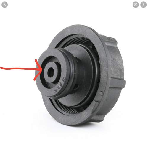

Der Deckel vom Ausgleichsbehälter hat normal einen Öffnungsdruck von 3 bar
Den schon mal gewechselt ?

3 Bar sind ein bisschen zu hoch gegriffen, es sind eher 1.45 bis 1.5 bar,ab dem das Ventil im Verschlussdeckel öffnet,bei Ford.
