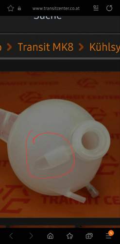

Okay also ein evtl den Kühlmittelbehälter tauschen und die wapo. Kann man den agr Kühler so umgehen das man bei der Probefahrt denn Fehler ausschließen kann bei einer Geschwindigkeit von 150kmh?

Nur den Verschluss des Behälters !!

Drückt es das Kühlwasser beim Deckel raus, oder beim Behälter ?

Kühlwasser drückt er über das Überdruckventil raus. Deckel ist dicht.
