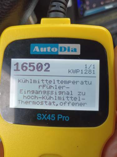

Fehlermeldung
Fehlermeldung
Img-20250313
16502
Geber für Kühlmitteltemperatur - G62
Signal zu groß - Leitungsunterbrechung
bzw. Kurzschluß nach Plus
- -G62 defekt
Der ist doch gerade neu rein gekommen und original Hella

Themperatorfuehler/sensor 4 polig hatte nun etwa 1.4kohm temp war beim knapp 2strich in der Anzeige.
Auf kurzschluss habe ich die auch getestet, bis auf 3 und 4 (circa 0.8kohm) hatte 1-2 keinen durchgang zur masse.

Du mußt Ohm an Pin 1-3 messen Sollwert 1,5 - 3,0 kOhm
Das MSG ist fast sicher nicht i.A.

Sollwert min. ist 1.5 kOhm, gemessen hast du 1.4 kOhm
darunter gibt es die Fehlermeldung
hatte auch schon mal einen neuen Hella beim ADR eingebaut, Fehlermeldung
dann einen originalen vom Schrotti geholt, und funzt
Die OEM Nummer ist 059 919 501 oder 059 919 501 B

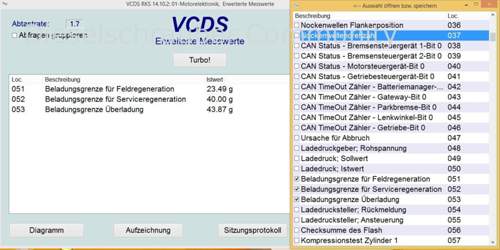

Okay ich Versuch das da mal ich habe gerade mal.mot vcds was getestet .. vllt sagt dir das was mir nicht ??

Wegen deinem VCDS Bild, ich schau mir morgen mal die Werte bei meinem A4 B5 1,8T 2/98 an.
Man kann sich die Temp-Werte für den G2 und G62 anzeigen lassen.
G2 Wert für MSTG, G62 Wert für KI
Muß man im Menü vorwählen, dann werden Soll,- Istwerte angezeigt.

Vom.vcds habe ich nur die Lite ohne reg.. da kann ich Block 001 nicht auswählen.. welche Blöcke sind das den bei den aeb 3b typ5 Variant bj98 ?

VCDS brauchste eigentlich nur das LITE zum auslesen.
Hab allerdings das Ross-Tech HEX-V2 Professional Version.
Schau mal unter Steuergeräteauswahl, Motor, Erweiterte Messwerte
Bei Motorelektronik bekommste dann die Motorrelevanten
Messwerte Auswahl der gewünschten Werte aus einer vorgegeben Liste.
Das angehängte Bild dient nur als Beispiel

Okay das Versuch ich mal ist mein erstes mal mit sowas , bis dahin bräuchte ich immer nur ein Multimeter..
