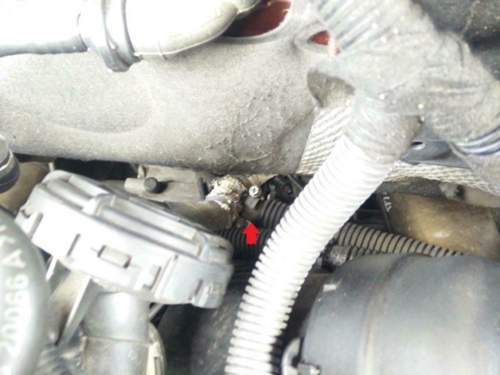

@4one schrieb am 11. Februar 2016 um 21:20:48 Uhr:
Schau mal Zwischen Motorblock und Spritzwand über dem Getriebe,
da habe ich so ein Stück das sich verzweigt und an den Anschlüssen sind bei mir dicke Krusten
vom Kühlwasser. Leider weiss ich nicht wie es bei Dir verbaut ist. Ich habe einen 2,4 und das Problem ist
man kommt nicht ran! Aber der Wasserverlust ist jetzt bei 0 🙄
ich hoffe das bleibt so!
Wenn ich daran denke mache ich ein Foto von der Stelle.
Muss mir nur ein Zettelchen machen (alter Mann vergisst manchmal)
4one
Ja bitte, ich weiß wirklich nicht was das für ein Teil ist! Foto wäre super! Zettelchen sind immer gut 🙂

So ich habe ein Bild gemacht.
Zwischen Motor und Spritzwand, schau mal dahinter!
4one
Img-20160212-122417
sieht aus als ob die Schelle weggegammelt ist, da könnte schon Kühlmittel weglaufen....
