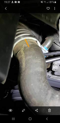

Hallo Gemeinde, ich brauche mal Eure Hilfe anhand Eurer Fotos oder Rückmeldungen zum folgenden Sachverhalt:
Mein Fahrzeug hatte wiederholt Kühlmittelverlust, aktuell bei 84.000 km, 5/2016, 250er.
Beim ersten Besuch beim Freundlichen war der AGR-Kühler defekt und letzte Woche war es die Wasserpumpe. Diese ist nun auch getauscht worden auf MB 100.
Nun schaue ich aber im Motorraum nach und bin mir nicht sicher, ob dieser Zulaufschlauch für die Kühlung so richtig verlegt ist, oder dieser nicht weiter rein müsste. Und bevor ich jetzt in den Urlaub fahre und dieser mir auf der Autobahn eventuell abfällt, bitte ich um Eure Mithilfe. Wie sieht der Schlauch bei Euch aus?
Ich habe die fragliche Stelle markiert. Vielen Dank im Voraus.
Das sieht zwar n bischen komisch aus aber wenn da was nicht stimmt wäre der schon abgeflogen. Dieser metallische Ring ist Teil des schlauchs und wird mit dieser Klammer gesichert...solange nix leckt keine Gedanken machen
