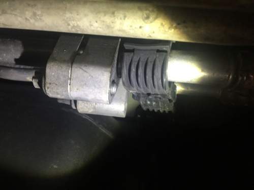

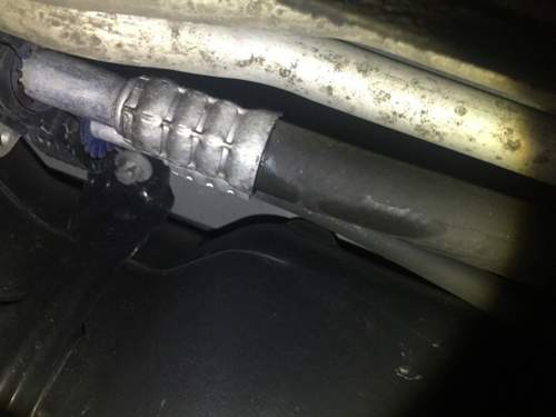

So ich war eben mal nach der Heimfahrt ( Autobahn 10 Minuten ) 20 Minuten, mal unter dem Auto gelegen und hab mal geschaut ob was tropft ! Also gefunden hab ich gekühlte Leitungen die aus dem Motorraum nach hinten gehen auf der Fahrerseite und die haben Kalte Wassertropfen !!! Nach Kühlwasser riecht das aber nicht und orange oder so ist das auch nicht. Siehe Bilder ! Und nass sind die Leitungen immer an den Pressstellen / fittings.
Im Kühlflüssigkeitsbehälter scheint der füllstand noch zu stimmen!

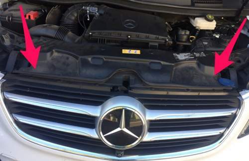

Ja. Aber bitte schau mal im bereich der wasserpumpe. Vorne ist ein dünner schlauch der vom thermostat gehäuse zum ausgleichsbehälter geht wenn da in dem bereich einige wasserspuren zu sehen sind kann es die wasserpumpe sein. Hab ich schon oft gesehen beim v. Die riemenscheibe der wapu schleudert das in den ganzen vorderen bereich. Manchmal sieht es so aus dass der kleine schlauch oder der kühlmitteltemperatursensor leckt. Is aber wapu. Auslaufstutzen kommt im v eigentlich nicht vor. Auch andere km undichtigkeiten ausser wapu sind mir nicht bekannt. Wenn hier jemand wen kennt der schonmal beim 651 n kopfdichtungschaden jatte soll er mich bitte anschreiben. Das wäre entgegen Meiner fast zehnjährigen Erfahrung ein heureka wert.
Hehe ich seh grade du versuchst ein kondenswasser leck zu finden. 🙂 schau dir meine aufputzwasserleitungen im badezimmer an
Die sind auch immer nass.
Du hast ein so schönes auto ich hab nichtmal ein vernünftiges zuhause
@Saftotter Servus , Meine innerliche Leckortung reagiert gerade auf jegliche Art von Wasser am Auto 😉 danke ich werde mal morgen die Mühle warmfahren und dann bei laufendem Motor vorne reinschauen !
Brauchst du nicht warmfahren. Die wapu leckt nicht viel, aber beanstandungswürdig.. Wenn im betroffenen bereich rosa party ist bekommst du bestimmt deine wapu ersetzt. Reiss mal.mit offenen fenster die klima auf und beobachte. Es ist ein rinnsahl unterm auto. Völlig normal
So also es ist die Wasserpumpe ! man sieht es schön zum Glück noch in der Anfangsphase . Also hohe Temperatur und Wasserdruck ! Dann kommt es ganz leicht aus der Welle hinter der Riemenscheibe. Danke MB100 Garantie keine Kosten !!!. Wird bald erledigt .
