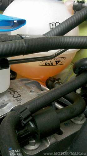

Gestern hat meine Frau mit dem Caddy Maxi 1.6 TDI BMT (10/2011, mit Zuheizer) in der Tiefgarage gestartet. Nach ca. 2m Fahrt gab es einen Alarm "Kühlsystem defekt" (blinkende Warnlampe, Piepton). Sie hat den Wagen gleich wieder abgestellt und ist nicht gefahren.
Eine halbe Stunde später habe ich den Flüssigkeitsstand im Ausgleichsbehälter kontrolliert: Deutlich unter Minimum. Um den Wagen besser im Licht zu haben, habe ich den Motor angelassen und bin noch einmal ca. 5m in der Tiefgarage gefahren. Dabei gab es keinen Alarm.
Nun frage ich mich:
- warum gab es vorher keine Warnung, dass das Mininum unterschritten ist (Dauerlicht der Warnlampe, kein Piepton)?
- kann ich so zur Werkstatt fahren, oder muss ich das Auto aus der Tiefgarage schleppen lassen?
- könnte ein Pannendienst mit Diagnosegerät herausfinden, ob ich sicher zur Werkstatt fahren kann (ATU ca. 2km, VW Händler ca. 10km)?
- Wo bekomme ich (ganz schnell) die Original-Kühlflüssigkeit 12 plusplus her, um den Behälter wieder aufzufüllen? Bei der nächsten Tankstelle gibt es zwar geeignete Kühlflüssigkeit -- bis auf die Farbe 🙁
Andreas
Füll einen Schluck Wasser ein, wenn möglich entmineralisiertes (vom Dampfbügeleisen z.B.), notfalls auch Leitungswasser, es geht beim Ausgleichbehälter um maximal 250ml die nachgefüllt werden müssen.
Die neuen VWs haben das schonmal, die werden wohl ab Werk nur bis knapp Minimum befüllt und wenn die Heizung dann erstmals richtig gebraucht wird sinkt der Kühlmittelstand knapp unter min - dann piept's.
Anschließend zur Sicherheit beim Freundlichen nochmal prüfen lassen, wegen der Garantie, und falls tatsächlich Flüssigkeit verloren ging.

Und hier die Auflösung:
- Keine Fehlermeldung im Diagnose-System
- Druckprüfung ergab, dass das Kühlsystem dicht ist
- Kühlflüssigkeit aufgefüllt bis Maximum
- Konzentration der Kühlflüssigkeit überprüft: Reicht bis -31°C
Jetzt weiß ich wenigstens, dass alles o.k. ist und kann beruhigt weiterfahren.
