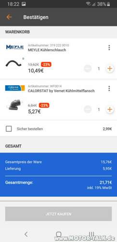

Habe mal nach der Nummer bei AutoDoc geschaut, da spuckt er mir den Schlauch aus von Thermostat zum Kühler, ich besuche aber die rechte Seite, von Motor zum Kühler.
Habe jetzt die Nummern aus den eBay Links genommen, ich denke das passt eher xD
Vielen vielen Dank🙂

Ist bei dem Flansch die Dichtung zum Motor dabei? Ich habe deshalb den Topran-Flansch verlinkt, bzw. auf dem Screenshot.
