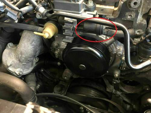

auch nicht verkehrt. Nach was du aber auch noch sehen kannst, ob dein
Kühlmittelregelventil noch in Ordnung ist. Das ist unter anderem mit
Kühlmittelbehälter sowie auch Wasserpumpe ect. verbunden.
1.Prüfen ob alle Schläuche noch sitzen oder etwas abgebrochen ist
(passiert gerne wenn die Pumpe gewechselt wird)
2. Prüfen ob es noch schaltet
Sitzt über der Wasserpumpe (siehe Bild)
Sollte das nicht mehr schalten gibt es das Teil von Pierburg
PIERBURG Kühlmittelregelventil 7.02256.37.0
@Andreij2008
Hey! Vielen lieben Dank für die detaillierte Erklärung! Werde es kommende Woche mal prüfen.
Wie genau kann ich das Ventil prüfen ? Wann und wie muss es schalten ?
@Ciko58
Stecker runter und 12 Volt selbst drauf geben (überbrücken) dann muß man das Schalten
hören.
