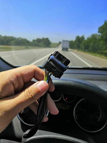

Daran denken, dass an diesem Kabelbaum Stecker von den Relais, Widerstand, Motorlüfter dran sind.
Ist das der hier? Oder hast du den 3 pin stecker
https://a.aliexpress.ru/_dXEEYNQ
3 pin:
https://a.aliexpress.ru/_d6paEnK

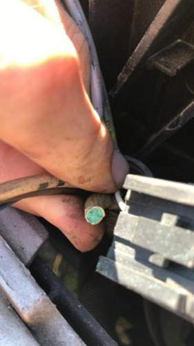

An und für sich würde das sicher auch mit 1,5 mm² funktionieren, sind ja nur wenige Zentimeter, da kann man dann eigentlich auch mal problemlos ein ganzes Stück mehr drüber schicken, als im Tabellenbuch vorgesehen ist für Strecken wo die ganze Strecke einen Querschnitt x hat. Allerdings reden wir hier vom Bereich vor Klimakondensator und Motorkühler, also ein thermisch recht stark belasteter Bereich, in dem, wahrscheinlich nicht ohne Grund, es ja schon mit den 4 mm² zu einem Leitungsschaden kam. Daher würde ich das ganze gerne ordentlich machen.
Nicht zuletzt auch weil ich eine Ausbildung im Bereich der Elektrotechnik gemacht und auch in dem Bereich studiert habe, habe ich hier einen gewissen Anspruch den Schaden bestmöglich instandzusetzen im Rahmen meiner Möglichkeiten und Kenntnisse. 🙂
Edit: Soweit es meine kurze Google Recherche in Erfahrung bringen konnte, handelt es sich um einen 250 W Lüfter. Der Schaden ist im Laststromkreis für Stufe 2, also für Vollgas aufgetreten. I=P/U=250 W/12 V=20,83 A. Könnte man also theoretisch, mit beiden Augen zudrücken, noch über 2,5 mm² schicken. Die China Halter mit Litze, wo ich eine Angabe zum Querschnitt finden konnte, hatten aber nur 16 AWG (American Wire Gauge, ein amerikanisches Maß für den Querschnitt), was etwa 1,5 mm² entspricht. Wäre also nicht wirklich sachlich/fachlich vertretbar, wenn auch, wie bereits ausgeführt, es wahrscheinlich funktionieren würde, was aber nicht mein Anspruch ist. Zudem berücksichtigt man mit dieser Herangehensweise ja nur den Betriebsstrom. Im Fehlerfall kann ja ein Strom fließen der grob dem Nennstrom der Sicherung entspricht, ehe diese durchbrennt und so abschaltet.
So, heute dann endlich zur Reparatur gekommen. Im Nachhinein macht ein neuer Kabelbaum wahrscheinlich tatsächlich Sinn. Wohin geht der eigentlich? Die meisten Litzen sind durch die starke thermische Belastung schon sehr stark korrodiert. Ich hab jetzt die Notlösung gewählt, dass ich die Enden jeweils vorm crimpen mit einem Glasfaserpinsel blank gemacht habe. Zudem ist mir ein seltsames Schrumpfschlauch Konstrukt aufgefallen. Ist das ab Werk so, oder wurde da schon mal dran rum gebastelt? Was mich vorallem wundert ist, dass unten eine dünne Litze und eine dicke Litze rein gehen, oben aber zwei dicke raus. Die eine dicke Litze kommt von Stufe 2 Relais, die andere vom Stufe 1 Vorwiderstand und die dritte geht zum Lüfter. Eigentlich bräuchte man die grüne dünne Litze da gar nicht, oder täuscht das?
