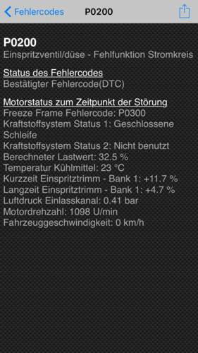

Kann das ein Zeichen sein dass das Ventil defekt ist?
PS: wenn ich den Fehler lösche geht er wieder ein paar Tage und kommt aber wieder. Hauptsächlich bei niedrigen
Außentemperaturen.
