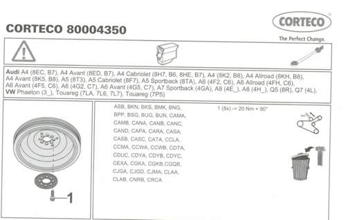

Alles klar, ich hatte auch einen 2010er 4F mit CDYA, der hat auch M8x25er Schrauben für den Schwingungsdämpfer.
https://audi.7zap.com/.../#27
Drehmoment für diese Schrauben ist 20Nm + 90°
Scan-beipackzettel

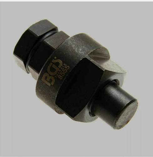

Benötigt man auch einen Gegenhalter für die Riemenscheibe.
Laut Reparaturleitfaden soll man mit einem Ringschlüssel an der Mutter für Keilrippenriemenscheibe für Generator gegenhalten.
Vermutlich ist dann der Keilrippenriemen noch drauf, sonst würde das keinen Sinn machen. Wenn ich mich noch richtig erinnere, hatten wir den Riemen schon runter und haben auch nicht gegen gehalten. Der Motor solle genügend Gegendruck haben, um die Schrauben lösen zu können.
Es gibt auch einen Gegenhalter, weiss nur nicht ob er Sinn macht.

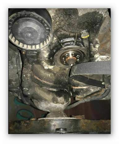

Also wir sind ohne so ein Teil klargekommen. Das größte Problem war die fest gegammelten Schwingungsdämpfer von dem Flansch zu bekommen. Da war einiges WD40 im Einsatz wie man sehen kann 🙂
Ashampoo-snap-2018-03-17-21h12m08s
Ok also reichlich WD40 kaufen.
eine große Dose sollte reichen 🙂
