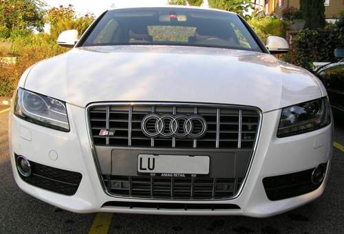

Hallo!
S5 Grill in Österreich 326,- 🙁 Der Rahmen ist aber vom A5 zum S5 gleich!

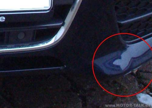

Ich weiß nicht, ob es dir noch gar nicht aufgefallen ist, aber die Front hat auch unten einen mitgekriegt (siehe Foto). Das finde ich viel ärgerlicher, weil man es wohl nur durch Austausch und Neulackierung der ganzen Front wieder instandsetzen kann. 🙁
Andreas
Doch, das ist mir aufgefallen (leider). Ich hatte geglaubt das sieht keiner außer mir. Und das ist auch viel ärgerlicher. Ich glaub, ich will da gar nicht drüber reden. Du hast echt ein super Auge.

Sag es niemandem weiter. Im Vorbeigehen merkt es keiner und dann spricht dich auch keiner mehr drauf an. Es wird dir nicht viel helfen, aber mein S5 hat seit kurzem fast an derselben Stelle eine noch etwas tiefere Macke. 😰
Andreas
Ich denke an der Stossstange kann man mit Lackstift genug ausbessern um damit leben zu koennen.
Gerade bei dunklen Farben muesste man wohl sehr genau hingucken um das noch zu sehen.

Der Lack geht bei sowas ja nicht ab, jedenfalls bei meinem nicht. Du hast halt nur 'ne ekelige Beule im Plastik. 😉

So, jetzt wollte ich euch mal meine Entscheidung, die mir nicht leichtgefallen ist, mitteilen. Zunächst bin ich zu meinem Freundlichen gefahren und habe mir in der riesengroßen Gebrauchtwagenausstellung alle verfügbaren Kühlergrills im Original angeschaut. Wie ihr wisst, gibt es da ja die unterschiedlichsten Typen vom A5, S5, schwarz hochglänzend vom Diesel, RS5 war leider keiner da. Und dann gibt es ja noch die Fremdmarken, ABT, Senner, etc. Fazit: Der vom S5 sieht schon geil aus und ist auch noch bezahlbar. Genommen habe ich ihn aus folgenden Gründen trotzdem nicht:
1.) Das bekannte Problem mit der linken, senkrechten Strebe, die vom S5 Logo unterbrochen wird. Da ich weder einen quattro fahre, noch eine s line Ausstattung habe, ist mir auch nichts eingefallen, was man dorthin machen könnte. Wer hier mehr Fantasie hat als ich, dem kann ich die Firma Fritz-Metall-Art / Edelstahl-Fritze empfehlen. Ich habe dort schon mal etwas für ein anderes Fahrzeug machen lassen und war sehr zufrieden.
2.) Ich fahr „nur“ einen A5 und das steht auch am Heck und soll so auch bleiben. Da wirkt ein S5-Grill vielleicht etwas protzig.
3.) Das bekannte Problem mit den Sensoren für die Einparkhilfe plus. Wahrscheinlich müssen diese oder zumindest deren Halterung dann auch getauscht werden.
