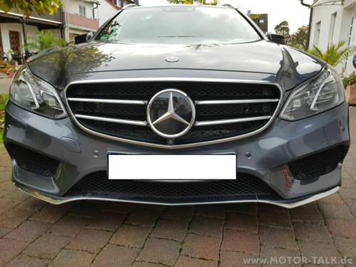

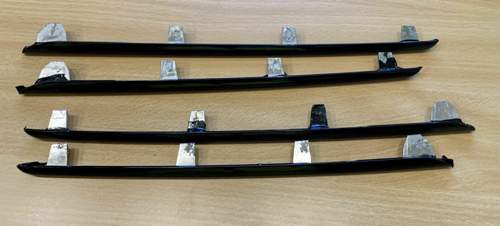

Hallo, ich fahre einen W212 Mopf mit AMG Paket. Habe den Avantgarde Grill mit 2 Rippen. Die Rippen sind ja in silber lackiert. Jetzt habe ich einen Kühlergrill von dem "Night Paket" bekommen, da sind die Rippen in schwarz lackiert. Um dem kompletten Grill zu tauschen muss man ja die komplette Stoßstande vorne abmachen, ist viel Arbeit. Jetzt habe ich gehört, dass man nur die Rippen tauschen kann, ohne die Stoßstange abzumachen. Hat jemand das schon gemacht??? Hier die Anleitung:
Hierzu einfach den Stern nach links drehen und herausnehmen und dann die streben von Süden nach innen anhebeln und abziehen. Und dann die neuen streben aufdrücken.
Gefällt mir auch besser!😎
Vorher/Nachher
Vorher/Nachher

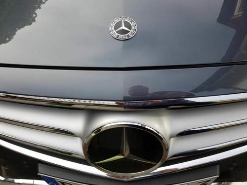

@Ich kann alles schrieb am 26. Oktober 2017 um 22:15:32 Uhr:
Gefällt mir auch besser!😎Vorher/Nachher
Zum Glück haste den Doppelstern gleich mit entsorgt! 🙂
Hatte anfangs den Doppelstern auch so montiert, aber nun abgewöhnt! Sieht einfach besser aus so! Tja was will man machen wenn man zuvor jahrelang auf den Stern beim fahren geschaut hat! Aber inzwischen hab ich mich ohne gewöhnt. Falls es irgendwann mal im Zubehör einen Elegance-Grill zum aufstecken gibt, bin ich der Erste wo ihn kauft....

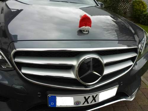

Oha..........
den Stern habe ich nur montiert als Träger für die Weihnachtsmannmütze, grundsätzlich ist da ein Emblem in der M-Haube.

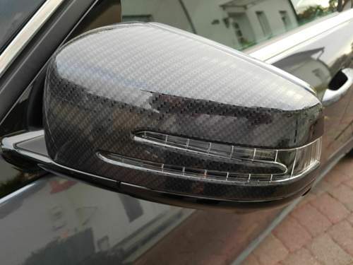

Und wenn ma gerade beim "verschönern" sind, habe da noch ein paar schöne Spiegelgehäuse entdeckt, Carbonstyle.
Dezente Akzente................😎
Schick, schick

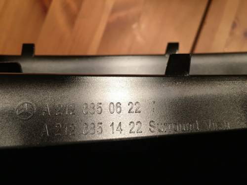

@DonKazik schrieb am 9. Oktober 2017 um 18:14:27 Uhr:
Hab jetzt die Rippen vom Kühlergrill abbekommen (s. Foto). Auf dem Rippen hinten stehen zwei Teilenummer: A 212 885 06 22 und A 212 885 14 22. Was es neu kostet, kann ich nicht sagen. Ich habe es gebraucht bei der Bucht gekauft.
@Ich kann alles schrieb am 25. Oktober 2017 um 23:15:49 Uhr:
A212 885 06 00 das schwarze für 360° Kamera

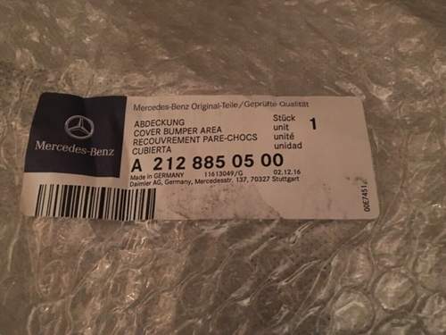

Zur Ergänzung/Erklärung der obigen Nummern:
habe mir auch die schwarzen Lamellen bestellt und wurden heute geliefert:
A212 885 05 00 ohne Kameraausschnitt
A212 885 06 00 mit Kameraausschnitt
ABER: auf der Blende steht immer „A212 885 06 22 A212 885 14 22 Surround View“ (auch ohne Kameraausschnitt)
A212 885 06 22 ist eigentlich die silberne Blende...
Also nicht irritieren lassen!
Martin

Endlich hab ich was zum Thema Grill für den w212 gefunden,
War eben beim Freundlichen und habe nach der Abdeckung mit der Teilenummer: A212 885 06 00 nachgefragt.
Ist eine Abdeckung "Night Paket" mit 360° Kamera
Kostet aktuell: 77,33€ inkl. MwSt!

Servus zusammen,
mir gefiel der silberne Grill ebenso wenig, aber der schwarz glänzende eben auch nicht. Deshalb habe ich einfach mit schwarz matt foliert (Spray). Es hat wunderbar geklappt mit dem raid HP 380201 Flüssiggummi. Einfach Stern raus, die Chrom-Elemente rausklipsen (vorher leicht anwärmen), ordentlich abkleben und 4-5 Schichten (oder mehr) Folie drauf.
Des weiteren habe ich hinten den Ladekantenschutz und die untere Chromleiste bei der Stoßstange sowie die an der vorderen Stoßstangen kleinen Chromelemente des angedeuteten Lufteinlasses foliert.
Die Chrom Teile (Stoßstange) kann man sehr einfach mit einem weichen Spatel heraus drücken.
Sollte man nicht zufrieden sein sind 20€ im Eimer und man kann das Zeug mit sehr wenig Aufwand wegziehen.
Bisher hat der Grill und die anderen Teile ca. 5000km drauf und hat Starkregen, leichten Hagel sowie diverse Insekten und Hochdruckreiniger ohne Mängel überlebt - man muss nur genug Schichten drauf machen.
