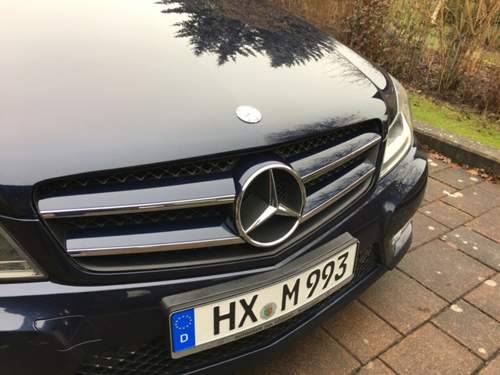

Ich will die Alu-Look Lamellen von meinem Coupe in schwarz haben. Habe mich schon mit der Suchfunktion beschäftigt aber keine zufriedenstellende Antwort gesehen.
Deshalb meine Frage welches ist die beste Lösung um den Kühlergrill schwarz zu machen? Welche von den oben erwähnten 3 Arten habt ihr genommen oder würdet ihr machen?
Ich tendiere zu Schwarz-matt, oder würde es besser in glanz aussehen?

Hallo, habe gestern meinen Grill mit plasti dip veredelt!! Habe den Grill vorher auseinander genommen und alles einzeln lackiert! War ganz Easy!!
MfG Kinu
Gibt es eine Anleitung oder Video wie man den Kühlergrill auseinander bekommt. Ich meine die einzelnen Lamellen.
Hallo, nein die gibt es leider nicht! Für den Kühlergrill gibt es diverse Anleitungen bei Youtube, für die einzelnen lamellen leider nicht! Die sind aber nur reingeklickt! Mit ein wenig Fummelei und einem kleinen Schraubenzieher kann man die einzelnen Klicks von hinten ganz gut öffnen...lieber ein bissel zeit lassen bevor was abbricht! Eventuell mit einem Fön die Klicks anwärmen..dann geht's einfacher! Habe alles mit warmen Wasser und Spülmittel gereinigt und gut trocknen lassen...reicht völlig aus!
Der Stern in der Mitte ist auch einfach rauszubekommen... Der sitzt in einer Halterung, der Stern muss zuerst raus und dann die Halterung (schwarzes Kunststoffteil wo der Stern drauf sitzt)
Du kannst den Grill auch komplett lackieren wenn du alles schwarz haben willst!! Dieses Plasti Dip kann man problemlos wieder entfernen...
Ich hab's nur auseinander genommen weil ich die Lamellen in Chrom lassen wollte!!
MfG Kinu

bin durch das Forum auf die Idee gekommen den Classic Kühlergrill und den Stern auf der Motorhaube mit Plastidip in matt schwarz zu gestalten. Sieht toll aus 😉

Habe meinen Grill auch auseinander gebaut und in Wagenfarbe (cavansitblau-metallic) lackieren lassen...
Das auseinander bauen ist ne schöne fummelei.
Hat sich aber meiner Meinung nach gelohnt
