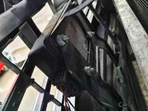

Bei der Demontage ist mir der Kasten des distronic plus hinter dem Kühlergrill aufgefallen. Bei meinem Kühlergrill würde der Kasten nebst Kabeln ungeschützt hinter dem Grill sein.

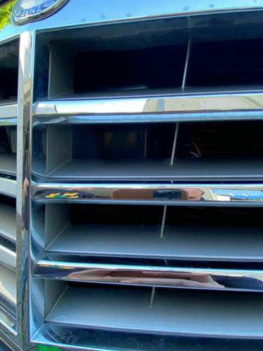

Keine Sorge, die Distronic-Blende passt sich sehr gut ein, wie auch beim W212.
Hier könnt der von mir gewählte Foto-Blickwinkel sehr ungeschickt gewählt sein.
Aber euch muss es ja nicht gefallen. Ich bin sehr angetan davon und es zeigt dem Threadersteller wie sowas aussehen könnte. 🙂

Dann zeig's mal von vorn drauf Fotografiert. Von der Seite sieht's auch bei der E Klasse nicht so eigenartig aus.

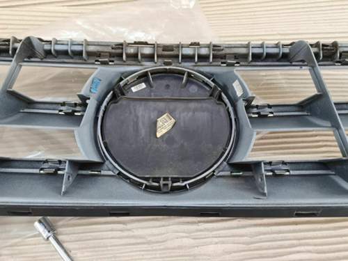

Ich hätte, den Grill noch zerlegt. Chromfront vom Grundträger entfernt. Diesen mit plasti dip oder ähnlichem geschwärzt. Hab mal ein Bild von meinem angehongen. Dann passt sich die Platte besser ins Bild.

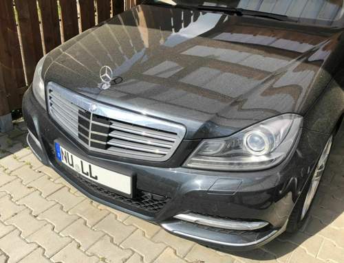

Mir ging es da wie vokamue, für mich braucht eine Mercedes-Limousine einfach den stehenden Stern auf der Haube.
Jedoch habe ich mich bewusst für einen W204 mit DistronicPlus entschieden.
Bei der Suche bei Kleinanzeigen bin ich auf ein Bastelprojekt gestoßen:
Classic-Grill mit DistronicPlatte von einem W212
Laut Anbieter hatte er manchmal Probleme mit dem gebastelten Grill,
bei dem tollen Angebot konnte ich jedoch nicht widerstehen (der Vorbesitzer ist / war hier auch aktiv).
Um die Probleme vom Grill-Vorbesitzer zu beheben habe ich die Distronic-Platte angepasst und den Ausschnitt im Grill dahinter deutlich vergrößert.
Erkennungsfehler treten - seit >20.000km - nur bei längeren Starkregen Fahrten auf und sind weg sobald der Sensorbereich vorne trocken ist.
Die Ursache ist der Spalt oberhalb der Platte, welche es zulässt dass der Sensorbereich vorne komplett mit einer Wasserschicht bedeckt ist - dieses Problem werde ich demnächst noch beseitigen.
(Mein Tipp für die Nachahmer wäre die Platte bündig an der Oberkante vom Grill abschließen zu lassen und nicht bündig mit der Unterkante).
Ich hab mal ein Bild vom Ergebnis angehangen (Blütenstaub 🙄).
Schade. Sieht für mich nicht mehr schön aus. Sehr verhunzt.
Passt absolut nicht zum Grill.
Dann lieber einen sog. Doppelstern: einen für die Optik auf der Motorhaube und einen für Distronic 😁

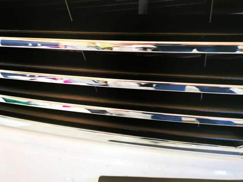

Ich bin nun Besitzer eines W220 Distronic Grills (A220 880 0483). Als ich die Platte ganz erwartungsvoll an den Classic-Grill gehalten habe ist mir auch klar geworden, dass ich die Chromfolie brauchen werde 😁 die Platte ist etwa so hoch wie drei Zwischenräume und so breit wie bis zu den beiden von der Mitte aus ersten vertikalen Plastikstreben für die Stabilisierung im Hintergrund. Ist das genug Platz um die Aussparung zu überdecken?
Was meinst du mit Abstand der Platte zum Sensor? Gibts da einen Mindestabstand wenn man die schützende Wirkung der Platte mal außen vor lässt?
Danke für deine Tipps, werde ich berücksichtigen.
Detailbilder wären hilfreich, worauf man erkennen könnte wie viel Material du vom Classic-Spender entfernt hast.
Da ich einen Grill der Ausstattungslinie Classic und nicht Elegance besitze würde ich das graue Plastik noch schwarz färben. Hast du da einen Tipp bzgl. des Färbematerials? Plasti Dip? 😁 Wie bildet man die Chromstreben auf der Platte möglichst echt nach?
Danke und Sternengruß
Die Höhe von der W220 Platte sollte ausreichen, meine W212 VorMopf Platte deckt ca. drei - dreieinhalb Zwischenräume ab. Bezüglich der Breite müsstest du es mal testweise ausprobieren.
Bzgl. Abstand meinte ich dass die Platte bündig Oberkante Grill montiert werden sollte (siehe meine PN).
Von den Streben hinter der Distronic Platte habe ich soviel entfernt dass noch genug Restfläche zum Verkleben vorhanden war (ca. 1cm). Verklebt wurde mit einem 2K Kleber.
Bezüglich der schwarzen Farbe für die Streben vom Grill habe ich noch keine Erfahrung. Die silbernen Chromstreben auf der Platte wurden vom Vorbesitzer mit Chromfolie "nachempfunden".
