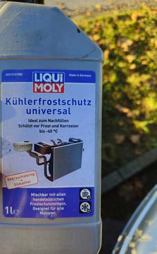

Servus habe heute kühlerfrostschutz nachgefüllt.
Ist es das gleiche wie kühlmittel bzw kann man es statt dem kühlmittel komplett ersetzen?
Habe es ohne zu mischen eingefüllt und werde es auch immer wieder tun ohne zu mischen
Geht das oder wird etwas defekt?
Opel astra gcc x16szr benziner von 1998

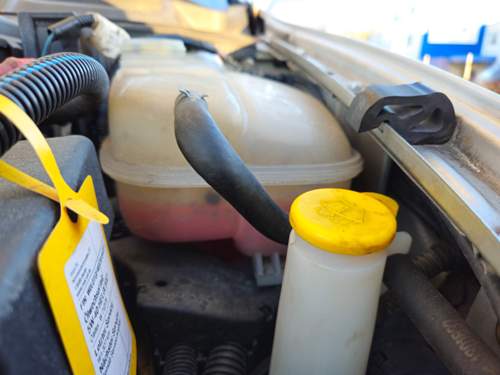

Du verwechselt da etwas. Ein Kühlmittel ist für die Klimaanlage, im Ausgleichsbehälter für den Kühlkreislauf des Motor wird ein Frostschutzmittel eingefüllt, ist zwar auch für die Kühlung, heißt aber Frostschutz.
Kontrolliere am Besten immer bei kaltem Motor, da soll der Füllstand genau bis Oberkante der Naht des Behälters sein.
Du solltest den Verlust erstmal einfach nur beobachten, kommt es öfters vor, dass etwas nachgefüllt werden muss, ist etwas undicht. Einfach dem Motor, Schläuche und Kühler von unten anschauen.
Mach Dir erstmal keine Sorgen.

@Papasmobil habe das eben beim würth gekauft es gab leider nicht das liqui moly.
Ist es das gleiche? Bzw hat es die gleiche wirkung? Weil es riecht ganz anders
Lg franz

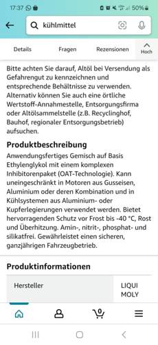

@Gerd_7 wenn ich in amazon kühlmittel eingebe kommen fast nur kühlerfrostschutz Mittel.
Lg franz

Schütt das Zeugs rein, das passt schon.
Würth ist der Eigentümer,von Liqui Moly.

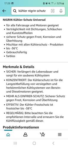

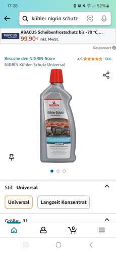

@zawen es gab kein einziges liqui moly Produkt nur nigrin ,deshalb habe ich jetzt den nigrin kühler schutz gekauft.
Lg franz

Gerade hast erwähnt, dass Du ein Frostschutz von Nigrin gekauft hast.
Hast Du schon etwas eingefüllt oder nicht?
@Papasmobil ja das liqui moly ist leer geworden beim auffüllen und wollte es auch wieder kaufen beim würth hat es aber nur das nigrin gegeben.
Lg franz
Verstehe ich das richtig? Du hast einen Liter nachgefüllt und brauchst Nachschub??
Dann solltest du Ursachenforschung betreibe
Ansonsten,hat du gelesen,was hier geschrieben wurde? Gleiche Farbe kaufen. Fertigmischung,damit machst du nichts falsch.
