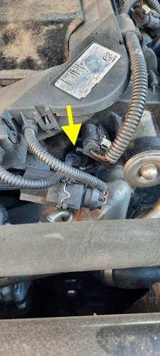

Ist das der mit gelbem Pfeil makiert ?
Wenn ja, wie soll ich da ohne Kinderfinger dran kommen ?
Wenn ich den wechsel, dann habe ich doch Luft im Kühlsystem, oder ?

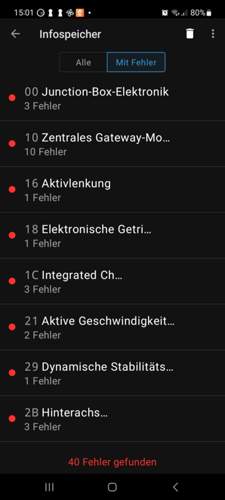

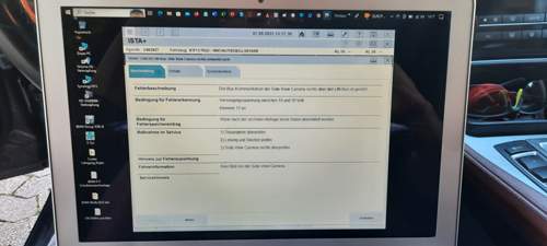

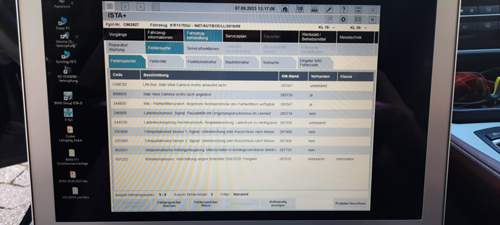

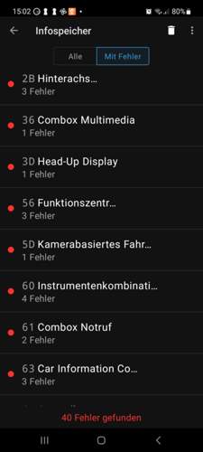

Fehlermeldungen ausgelesen, welche ist es ? Ich habe da so einige Fehlermeldungen.
Gruss Hans

Soweit ich das sehe, sind das die Steuergeräte wo du dann rein musst, um die hinterlegen Fehler zu sehen, denn das steht nur, dass es in XY Fehler gibt.
Der Pfeil zeigt richtig, also ja, da sitzt er.
Ich weiß nicht, ob er da wirklich Luft zieht, weil es ja der höchste Punkt im Wasserkreislauf ist. Ich hatte meinen vor der neuen Befüllung prophylaktisch gewechselt.
Wenn du den Stecker abmachst und ja, da kommt man nicht so gut ran, kannst du mit einer 10-13 Nuss (genau weiß ich es nicht) rausdrehen und dann in umgekehrter Reihenfolge wieder zusammen bauen.
