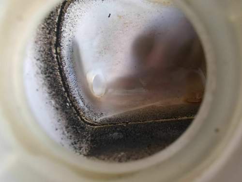

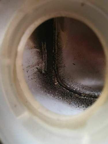

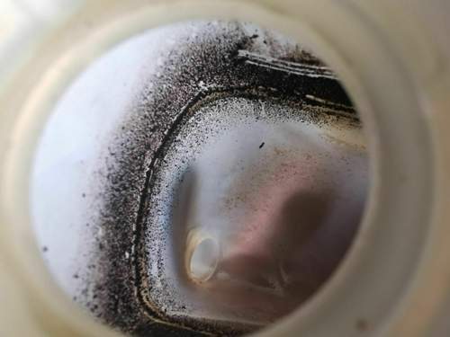

Ich hoffe es auch, habe heute mal auch wenn der Kühler nicht passt den Ausgleichsbehälter ausgebaut siehe Bilder.
Und lege den gerade ein.
Mal schauen ob ich den noch sauber bekomme.
Vermute mal da ist irgend ein Zeug rein gekommen.
Lieben Gruß.

igit...was das denn
Kann sein das da mal jemand was an Zusatz mit rein gemacht hat, oder sind durch die Jahre ablagerungen vom Kühler drin hängen geblieben....wer weiß
Reinigen kann da nicht Schaden, macht auf jeden Fall einen besseren Eindruck 😁
Ja sowas baue ich nimmer ein, das ist wie duschen und in den alten schlüpfer springen xD

so ein Bild mit schmierigem Krams hatte ich schon einmal, die prallen Kühlerschläuche waren auch mit dabei. Nur die Ursache war eine vollkommen Andere - Zylinderkopf Haarriss; wünsche Dir, dass Dir dieses erspart blieb......
Joa danke, Kühler etc sind ja schon die günstige Alternative in einer Werksttat würde er für die Teile mit Einbau bestimmt bei 1000€ liegen.
Warten wir es mal ab hoffe auch das es das ist.
Mal sehen, wenn nicht dann muss der Kopf runter ist eben so.
