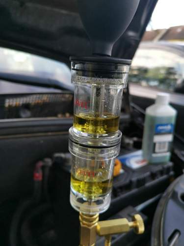

Leider traurige Ernüchterung, Kühler war zwar dicht Und Wasserpumpe schwergängig aber siehe Bild.
Der Wechsel war zwar nicht umsonst aber leider auch nicht des Rätsels Lösung.
Co test meriva
Oh, Abgase im Kühlsystem. Das sieht nach Arbeit aus.
bedeutet Kopfdichtung....äußert Ärgerlich.
Aber gut, wenn der Kopf runter muss, dann kannst du den Rest auch gleich mitmachen,
Haste dann wenigstens erstmal die nächsten Jahre ruhe.

Hay ich nochmal, da der Motor ja nicht überhitzt ist durch diese Aktion, und so auch Abgase ins Kühlsystem gekommen sind.
Wie hoch wäre die Wahrscheinlichkeit das der Kopf einen riss hat? Oder gar verzogen ist?
Klar kann man mit einem Lineal prüfen etc, aber eigentlich sollte bei nicht Überhitzung da ja der kleine Kreislauf Funktionerte Der sich den Kopf mit einschließt ja nichts gravierendes ausser der Kopfdichtung kaputt sein.
Lieben Gruß.
ist aus der Ferne schlecht zu sagen, sollte sich besser jemand vor Ort anschauen.
Verzogen wenn nicht überhitzt, könntest du glück haben, das noch alles passt....mit einem Haarriss...sorry von hier aus keine Chance das zu sagen.
Ich würde ihn sicherheitshalber Prüfen lassen....wenn nix is, kostet auch fast nix.
Aber dann hast du Gewissheit 😉
