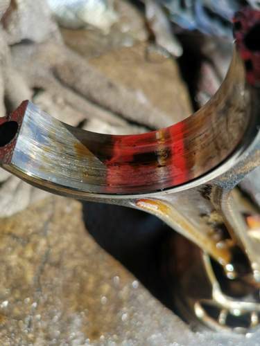

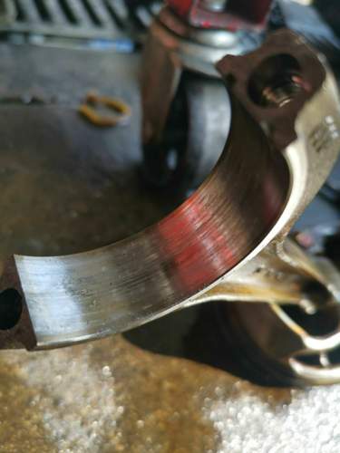

Also der Motor hat folgendes, er hat sich fest gefressen.
Der Motor ich meine das ist die 1,8l Maschine.
Haben gerne Probleme mit der Kette, bzw mit der Spannschiene und der Gleitschiene.
Die zersetzen sich durch das Öl, Kunde ging bezüglich einer leuchtenden Öl Lampe in eine Werksttat und beanstandete dies.
Daraufhin wurde fest Gestellt das diese schienen deffekt sei, was sie aber nicht erwähnten ist das sich das Sieb der Ölpumpe zu setzt, und auch getauscht werden muss.
Und da beim 1er die Achse für die Ölwanne zu demontieren ab muss, denke ich haben sie sich das gespart.
Nunja, Kunde fährt weg, bzw wollte und bemerkte oh Lampe immer noch an, wieder rein und dann wurde dem Kunden gesagt dies sei nicht schlimm kann man so weiter fahren.
Was ich nicht verstehe ob das so stimmt wie das abgelaufen ist, ich kennen keinen der so Sorry blöd wäre und solch eine leuchtenden Lampe sich als "nicht schlimm" verkaufen lässt Nunja, jedenfalls fuhr der Kunde dann wohl damit und der Motor hat sich fest gesessen.
Jetzt nehme ich den auseinander und schaue was dran ist, aber ich vermute mal Schrott, den Motor überholen zu lassen lohnt denke ich nicht, vermute mal da muss ein Austauschmotor rein.

Danke dir, und ja hier noch Bilder falls es von Interesse ist vom 1er BMW Motor den ich auseinander genommen habe.
Auch nicht schön.

ach du Schei....
das hat ja mal richtig Geschliffen da drin.
Mit Kosmetik is da nix mehr....oh man.
Ich würde mal sagen, da braucht du gar nicht mehr weiter machen.
Man könnte den Motor zwar noch wieder hinbekommen, aber die Zeit und Kosten rechnen sich da nicht.
Neuer rein, bittere Pille rünter würgen, und den anderen Mecha an der nächsten Laterne aufhängen.
was eine Sauerei
Klasse Deine Bilder, seelten, dass man so ne Schweinerei zu Gesicht bekommt - kleine Ursache und sauteure Auswirkung - so wichtig ist anständige! Wartung.

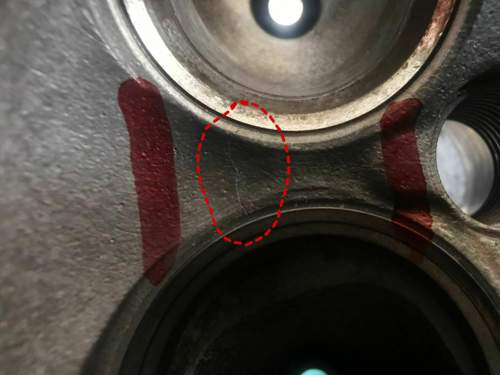

Hier damit es auch heim Thema bleibt ??
Der Haarriss im Zylinderkopf des merivas unschwer zu erkennen.

@fritzberndol schrieb am 13. Mai 2020 um 11:24:07 Uhr:
( auch wenn dieser Beitrag nicht zum Thema passt, trotzdem gut)
Ja es geht um einen BMW Motor, aber man sieht sowas echt nur noch selten auch wir als junge Generation mechatroniker bekommen sowas nur in den überbetrieblichen zu Gesicht und danach Wars auch eigentlich deswegen, solche Arbeiten machen mir am meisten spaß.
ich denke mal, es wird ein Gebrauchter, überholter Motor werden.
Hat ja schon genug Investiert bei der anderen Pfuscherbude und bei euch, denn der Ausbau und Prüfung kostet ja auch.
Sich dann evtl. für ein anderes vergleichbares Auto zu entscheiden, wird am ende wahrscheinlich noch teurer werden.
Aber bin mal gespannt was es wird 😉
Ich auch, kann zwar dauern bis da was passiert aber ich melde mich.
Auch was dabei rum kommt was aus dem meriva geschieht.
