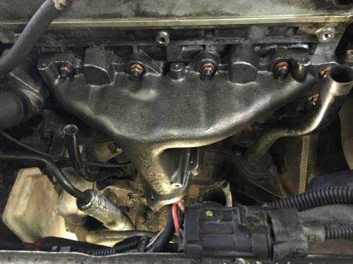

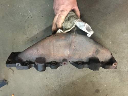

Weggerissen ist wohl der falsche Ausdruck. Es wird nur eine uralte morsche Schweißnaht gebrochen sein. Ist das Material noch stark genug, kannst die Naht auch schweißen lassen und brauchst nur Dichtung und Bolzen neu.

Ich habe damals zweimal LRT verbaut. Den ersten einbauen lassen, den zweiten komplett selbst verbaut. Auch der erste LRT Krümmer war genau an der gleichen Stelle gerissen wie der originale Krümmer. Zudem hatte die freie Werkstatt beim ersten Mal nur drei Stehbolzen statt wie vorgeschrieben alle erneuert.
