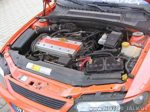

Oder hast du diesen? x18xe...bild
-bwltorqcwk-kgrhqqokiyevwcqvqb-bmhzeztljg-12
Also der sieht aus wie meiner nur das ich diesen Kasten was ja glaub ich nen Ölabscheider ist nicht dran habe, ich hab gerade mal den Motorraum abgesucht aber den Code kann ich nirgends entdecken
Wenn man davor steht rechts vom Motor auf der Getriebeglocke, so ist es zumindest bei meinem.
Jaaa besten Dank gefunden.
