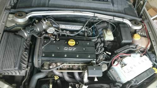

Hey Leute,
passt der Krümmer vom 2,0-16v ( X20XEV ) an den 1,8-16v ( X18XE ) ?
Beide sind Zulassung 98.
Frage deshalb weil an meinem 1,8er der Krümmer nen Riss so groß wie der Grand Canyon hat.
Könnte nen Krümmer vom 2,0er gratis bekommen.
Beide haben AGR und Secundäreinblasung.
Klar passt ,selbst den vom Omega 2,0 16 V kannst du einbauen , viel freude dann 😉 gleich neue Stehbolzen verwenden , die Stehbolzen werden mit dem Alter leider morsch und brechen gerne . Anleitung findest du in der FAQ 🙂

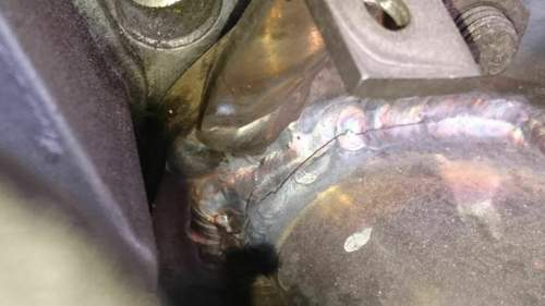

der Krümmer meines X18XE war auch nicht gerissen ... nur verzogen. Dafür war ein Stehbolzen gerissen 😉
Fahre immer noch die ersten Bolzen.
Dafür wird der Edelstahlkrümmer auch in regelmässigen Abständen, so alle 1,5 Jahre rum
abgebaut und nachgeschweißt. Seit 2003. Edelstahl Fächer mag meiner nicht so.
dann bau dir doch lieber einen originalen geplanten Krümmer ein. Da geht nix mehr kaputt.
Meinen hatte ich vor Jahren an einen User verkauft... aber der Tauschrkümmer von TwinTec machte jahrelang auch keine Probleme. Evtl. sind die Teile ausm Zubehör vernünftiger geglüht 😉
Rentner lieg ich da falsch ? Fächer soll doch das beste sein , was gibt 😕

Aber viele haben einen Edelstahl-Fächer denke ich nur, weil die nicht so reissen wie Guss-Krümmer (macht ohne weiteres Motortuning auch wenig Sinn) ... wenn rentner allerdings turnusmäßig seinen Krümmer nachschweissen muss, frage ich mich, ob der Sinn da noch gegeben ist 😁

OK, dann kommt der Gebrauchte ran.
Der wurde von Unseren Echten Schmied Geschweißt, das hat er schon öfters gemacht und die halten alle noch.
Plan geschliffen hat er ihn auch.
Bolzen und Dichtung ist Klar, kommen Neu rein.

Ich habe 2 Irmscher und einen von Kaul dran. Alle sind gerissen und reissen wieder.
Denke mal der Gusskrümmer wird auch reissen deswegen kommt ne neue Naht drüber
und weiter gehts.
Liegt vll an meiner Maschine.
