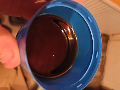

Wollte gleich mal etwas Servoöl ablassen weil vielleicht ist auch einfach zu viel drinnen gewesen.

Hier kann man das öl besser sehen.
Hab den öl stand der Servo kontrolliert und es war tatsächlich auch zu viel öl drinnen.
Hab jetzt abgesaugt bis es auf der Skala bei 25° zwischen min und max stand
Hoffe mal das vielleicht damit die Ursache beseitigt wurde
So Servopumpen Problem ist Geschichte!!!
Was so ein paar ml mehr anrichten können 😁
Es war einfach zu viel öl drinnen, Probefahrt gemacht Geräusche komplett weg, im stand oder Gangwechsel auch 🙂
Öl ist beim messtab Grad so unterhalb von 80° min
Werde morgen im Laufe des Tages das weiter beobachten und gegebenfalls ein paar Tropfen nach kippen.
Kann jetzt die Ersatzpumpe und das öl abbestellen.
Find das nur kurios das ich vor ca. 6 7 Monaten das öl nachgefüllt habe und das Geräusch erst jetzt sich bemerkbar gemacht hatte.
Naja Hauptsache dieses frisch aufgeschlagene Kapitel ist nun vorbei 😁

Geräusch ist wieder da aber schwächer.
Und der ölpegel ist wieder gestiegen aufjedenfall hat es mit dem öl zu tun.
Aber Servo ist nicht kaputt Arbeitet ganz normal
Kann sein, dass du im Lenkungssystem eine Leckage hast, wo Luft gezogen wird.
Die Füllmenge kann ja sonst nicht einfach steigen.
Hast du ABC oder Airmatic?
Dein Servoöl ist fertig, sollte auf jeden Fall getauscht werden.

@Millenniumkid schrieb am 29. Juli 2024 um 17:21:35 Uhr:
Der Ölpegel ist sehr stark temperaturabhängig. Das heißt vergleichende Messungen sind nur bei streng gleichen Temperaturen möglich. Ich würde den Level immer einstellen, wenn Betriebstemperatur erreicht ist. Wenn man kalt einstellt, dann kann der Level bei Betriebstemperatur durchaus etwas erhöht sein. Dass Luft ins System kommt, kann ich mir nicht vorstellen, denn das System arbeitet mit Überdruck, da könnte höchstens Öl austreten.
