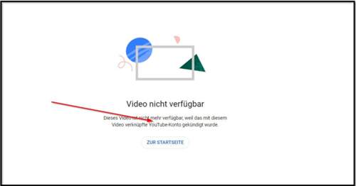

Update: Ich bin jetzt mit dem Motorrad eine Runde (ca. 3 km) gefahren, so dass der Motor gut heiß geworden ist. Anschließend habe ich 3 kurze Videos aufgenommen und extra ein YouTube-Kanal erstellt damit ich sie euch zur Verfügung stellen kann. Dauert jeweils nur wenige Sekunden, sollte aber ganz aufschlussreich sein. Hört es euch mal an ob ihr draus schließen könnt was es ist:
https://youtube.com/shorts/f5D_xvw27Qo?feature=share
https://youtube.com/shorts/gbKW1tD68GM?feature=share
https://youtube.com/shorts/djLtTHz6fR0?feature=share
Besonders im zweiten Video klingt das für mich nach Kettenrasseln. Muss aber sagen, dass ich mich mit Vierzylindern schon lange nicht mehr beschäftigt habe.

Nanu?
irgendein Kleingedrucktes nicht gelesen?
Youtube-Konto gekündigt?

Zum Youtube Kanal: Ja, werde nochmal nen neuen Kanal anlegen und Videos hochladen, sobald ich etwas Zeit finde.
