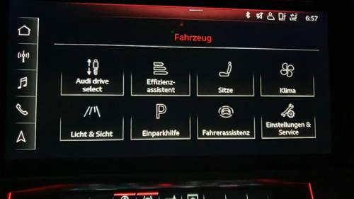

Hallo Zusammen,
ich konnte bis jetzt keine Informationen dazu finden daher die Frage, wisst ihr wie die Kraftverteilung des Quattro Antrieb ausgelegt ist?
Laut Preisliste ist es asymmetrische, aber welches Verhältnis? 40:60?
Grüße Scoty81

Ja es zeigt an wieviel Kraft auf welches Rad geht, wenn ich den Motor starte, dann sind die Reifen alle Weiß, je nach Kraftübertragung, wird der Reifen beginnend von der Fahrbahn nach Oben hin Rot.
Also mein 55 TFSI hat das definitiv nicht
bei mir sieht es exakt so aus wie bei Mudscho - Darstellung scheint beim 55TFSI mit quattro ultra also nicht angeboten zu werden;
ich dachte, die 6-Zylinder haben keinen ultra?!
der 55 TFSI mit S-Tronic/DKG ist da eine Ausnahme.....

55 TFSI hat eine S-tronic mit Ultra quattro. Ich bin überrascht darüber, denn das Drehmoment von 55 TFSI beträgt 500 Nm und die Grenze für ultra quattro liegt bei 550 Nm. Es ist sehr nahe am Maximum. RS6 hat tiptronic und traditionelles quattro wegen des sehr hohen Drehmoments.
45 TDI hat ein Drehmoment von 500 Nm aber tiptronic und traditionelles quattro. Obwohl es unter 550 Nm liegt, habe ich den Verdacht, dass 50 TDI und 45 TDI fast dasselbe Setup haben. 50 TDI liegt über 550 Nm (50 TDI hat 620 Nm).
- zumal der A8 mit 55TFSI eine Wandlerautomatik (8-Gang Tiptronic) und Torsen Allrad hat...
vielleicht Kostengründe - wobei das ultra System auch aufwändig ist;
der 55TFSI mit S-tronic fährt sich jedenfalls genial und die Kombi von S-tronic mit Ultra quattro ist eine runde Sache;
Wieso kann man ab dem A7 im mmi die Kraftverteilung von Quattro anschauen und beim A6 geht das nicht, schade
@DrLupo schrieb am 9. Dezember 2019 um 15:54:14 Uhr:
Es hat nichts zu tun, ob Sie einen A6 oder einen A7 haben. Bei TDI-Versionen wird die Kraftverteilung nur angezeigt, wenn Sie die Sportdifferential-Option gekauft haben, die nur für 50 TDI und höher verfügbar ist.
