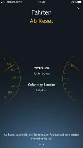

Ich muss mich jetzt auch korrigieren! Wir waren heute das erste Mal länger Unterwegs und mein Verbrauch (siehe Bild) lag weit unter dem was ich mit dem OM651 jemals erreicht habe.
Freut mich. Bei allen meinen Autos ( und ich Wechsel jährlich) ging der Verbrauch nach etwa 2000 km deutlich runter
Dummerweise steigt der Widerstandsbeiwert bewegter Schrankwände quadratisch mit der Geschwindigkeit. Über 120/130 km/h kann man da richtig zuschauen wie er schnorchelt. Ich bewege das Fahrzeug viel mit ACC und selten oberhalb 140 km/h. Die letzten 7400 km sagen damit 8,7 l/100km
