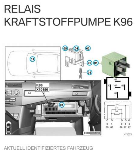

Hallo zusammen ,
Ich brauche mal eure Hilfe.
Wir haben einen e61,bj 2008, n47 Motor.
Sind ganz normal gefahren und dann Motorkontrollleuchte, reduzierte Leistung.
Angehalten und versucht neu zu starten und seit dem springt er auch nicht mehr an.
Ausgelesen und raus gekommen ist Raildruck zu niedrig. Das kann ja jetzt alles mögliche sein wir haben den Raildrucksensor getauscht, doch leider ohne Erfolg.
Wir haben auch das Kraftstoffpumpenrelais gekauft und würden es auch gerne tauschen, aber wir finden es nicht Im Handschuhfach wo es sein soll ist nicht ein Ralais und im Kofferraum sitzt es auch nicht. BMW weiß auch nicht wo es dann sein soll.
Ich hoffe ihr könnt uns helfen und vielleicht sagen wo das sein könnte oder was das Problem sein könnte.
Vielen Dank

Sollte hier sitzen so zeigt es die Skizze.
Dann gibt es auch noch das Steuergerät der Kraftstoffpumpe. Das sitzt im Kofferraum rechts.

@E61_alexis10 schrieb am 11. März 2019 um 08:43:07 Uhr:
Da haben wir schon geschaut und auch das Handschuhfach ausgebaut und da ist gar kein Relais. Und im Kofferraum sind nur Rosafarbene und das für die Luftfederung. Trotzdem danke

Mit einem Druckmanometer sollte das gehen.
Nur kenne ich den Motor nicht so gut das ich jetzt sagen könnte wo man den zwischen klemmen kann damit die Wertaussage auch verwertbar ist.
Die Pumpe sollte schon mit der Zündung laufen.
So ein Problem gab es schon mal im E91 Forum.. dort war es das Druckregelventil
Relais solltest du verbaut haben irgendwo...
Ein Manometer könnte man schon am Tank montieren, also Rückbank ausbauen und ein T Stück einsetzen, daß habe ich bei den Autodocktoren im TV gesehen. Ich würde am besten mir einen Prüfplan aus RG besorgen.
