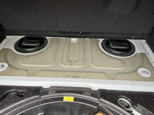

Ich habe die Rücksitzbank schon mal ausgebaut da ist kein Zugang zum Tank.

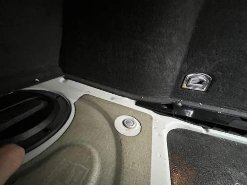

Der Zugang ist im kofferraum, ganz hinten an der Rückenlehne. Da müssten zwei verschlüsse sein. Ich würd vorher aber den Fehlerspeicher auslesen und die Relais checken.

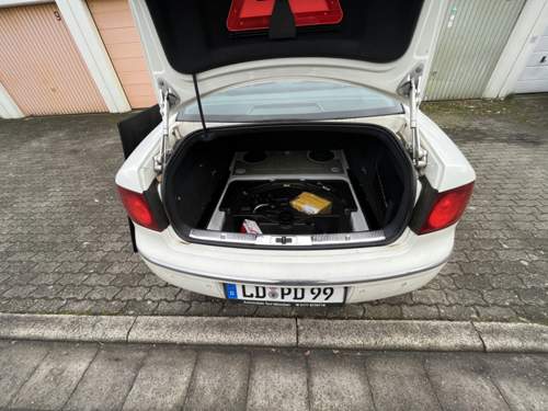

Werde heute mal den Kofferraum leeren und schauen ob ich sie da finde.
Kann man die Pumpen relativ einfach entfernen wenn sie da sind? Weil wenn die Hinterachse abgesenkt werden muss um ranzukommen muss ich zu eine Werkstatt.

Pumpen befinden sich im Kofferraum. Siehe Bilder.

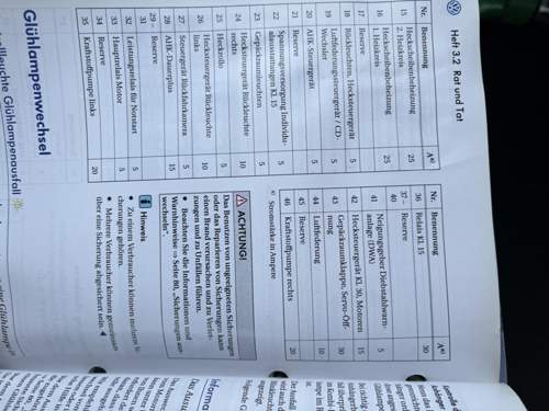

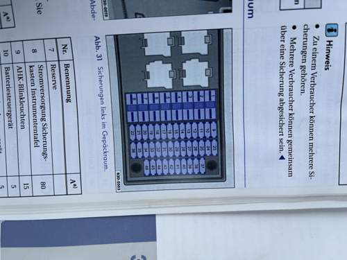

Und dann ist noch der Sicherungskastem mit den Sicherungen und den Relais. Die Sicherungen für die kraftstoffpumpen sind gar nicht da wo sie seien sollten. Oder bin ich jetzt total verwirrt. Im Bordbuch werden auch zwei Relais für die Pumpen angezeigt, haben tut er nur ein. Keine Ahnung was hier abgeht. Phaeton sind immer gut für ein paar Überraschungen.

Hier die komplette Sicherungsbelegung. Fleißig scrollen:
https://www.motor-talk.de/.../Attachment.html?attachmentId=747425
