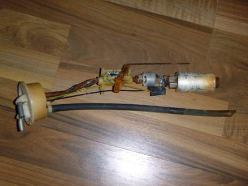

Hallo, habe einen Golf 2 Syncro Country der sehr lange gestanden ist.
Nun habe ich das Problem das der Tankgeber und die Kraftstroffpumpe im Tank total verrostet und unbrauchbar ist. Als Ersatz habe ich bisher nichts finden können.
Nun meine Frage ob jemand zufällig noch so ein Teil hat und es auch verkaufen möchte, oder ob eine Umrüstung möglich wäre.
Die Teilenummer lautet: 191 919 051 BG
Über eine Antwort würde ich mich sehr freuen.

Ja da ist auch mein Problem. Die Kraftstoffpumpe hängt an dem Tankgeber mit dran.
Diesen Tankgeber gibt es tatsächlich nur bei dem Golf 2 Syncro. Vom normalen 2er Golf passt da nichts.
Es ist sogar der Schwimmer abgerostet.
Kraftstoffpumpe mit Tankgeber

Die Nummer steht oben auf dem Tankgeber. Ich dachte das wäre die Ersatzteilnummer.
Es ist ein 1,8 Ltr. mit 72Kw
Baujahr 1990
Der Stecker auf dem Tankgeber ist 4 Polig
Ok, wenns drauf steht wirds stimmen im VW System aber nicht gelistet (da wäre mit deinen Angaben wohl ein "BH" passend - den findet man auch nirgends gebraucht). Dann sehr schwer und sehr teuer. Zum Beispiel beim ihm hier:
https://www.ebay.de/itm/295909027764?...
Pumpe ist doch bestimmt ein Standardteil (Walbro?). Ist der Geber fest oder nur der Arm verrottet?
Ja ich habe bei VW nachgefragt es ist das Teil mit der Nummer 191919051BH.
Da ist auch nichts mehr zu retten, total vergammelt, sogar der Arm vom Schwimmer ist abgerostet.
Eigentlich kann man jeden 191919051 nehmen
,außer 191919051 D.
Nur die Pin Antahl muß stimmen, 2,3 oder 4 Poliger Stecker.
Es gab nur mal früher Unterschiede wegen dem Widerstandswert des Tankgeber und
damit verbunden unterschiedliche Kombiinstrumente
Von SIEMENS/VDO und denke es war SWF.
Edot- den Schwimmer muß man natürlich biegen und
Anpassen an den Tankinhalt.

Irgendwie ist das eine Teilnummer Wurstsalat.
191 919 051 BG
Hinten mit BG passt glaube nicht vielleicht mit BK oder AT
Die Teilnummer steht doch oben auf dem Kunstoff , da wo Zu und Rücklauf sind aufgedruckt.Mache mal ein Foto davon...
Er hat doch geschrieben das BG draufsteht! Wenn ich mir die Bilder aus dem Ebay-Angebot angucke und seine Bilder sind die gleich.
VW hat ihm die BH genannt als passend - was ich oben auch schon geschrieben habe. Man kanns auch kompliziert machen
