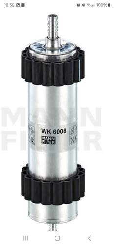

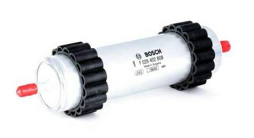

Wollte heute den Dieselfilter bei meinem A4 2.0tdi 190PS MKB: Deta wechseln. Habe bei Mann Filter geschaut und den WK 6003 weil da Motorcode DETA steht. Ringe in Moosgummiform. (8W0127399B)
Der, der drin ist sieht aus wie der WK 6008 mit den Gummiringen.
https://catalog.mann-filter.com/.../A4%20(8W)/2.0%20TDI%20DESA,%20DETA,%20DFVA%20(T00000000141049)
Der WK6008 würde auch zu den Angaben vom AHW shop passen. 8W0127399A
Verbaut ist aber der mit dieser Nummer 8T0127401A. Laut AHW Shop DETA im Q5.
https://shop.ahw-shop.de/...nal-audi-filter-tdi-dieselmotor-8t0127401a
Also richtiges Durcheinander.
Wisst ihr, ob der Mann WK6003 gleich WK6008 ist bis auf die Ringe?? Dann würde ich die tauschen und den WK6003 verbauen!!
Hi Passat_2007
für den 190 PS TDI DETA Motor im A4 B9 ist dieser Filter beim AHW Shop vorgesehen.
https://shop.ahw-shop.de/...ter-tdi-dieselfilter-filter-8w0127399a?...
Auf den 2 Bildern unten, sieht man die Unterschiede bei den Mann Filtern.
Somit ist der Mann WK 6008 identisch zum Original.
VG

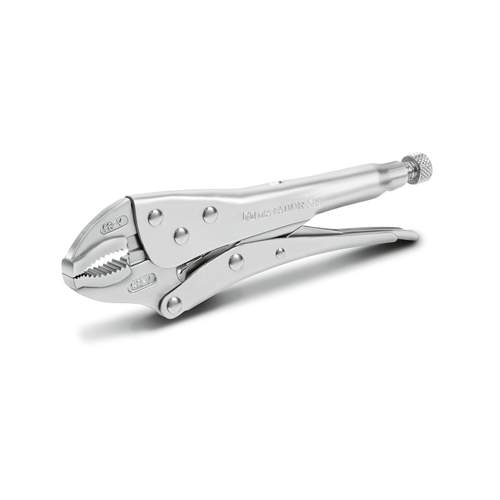

Das schwierigste War die zwei Schläuche ab und wieder an den Filter zu machen. Aber nur weil ab Werk zu kleine Schellen verbaut sind. Man kann die Schellen fast gar nicht zurückschieben. Oder man braucht einen weiteren Helfer, der mit der Zange die Schelle aufspannt und der andere zieht den Schlauch ab.
Ich habe die original Schellen durch bessere ersetzt: Norma Cobra
@joschi06 schrieb am 3. Januar 2024 um 19:42:38 Uhr:
Ja, das mit den kleinen Spannschellen ist ein Problem...
Habe diese mit einer Gripzange zusammengedrückt und fixiert. Somit ging der Kraftstoffschlauch am Filter leicht runter und leicht wieder drauf.
