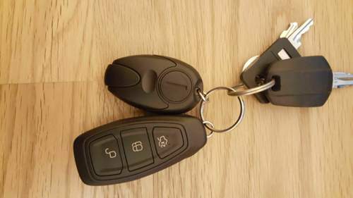

Hallo liebe Gemeinde! Nach nun über 11 Jahren Mondeo MK3 (-Forum) bin ich jetzt seit 2 Wochen stolzer Besitzer eines Mondeo MK4 Titanium 2.0 TDCI (Bj. 2013). Der gute hat auch eine kraftstoffbetriebene Standheizung? Zusatzheizung von Websto (laut ETIS). Ich kann diese mit einer Fernbedienung starten oder stoppen. Funktioniert prima. Das einzige, was ich vermisse ist ein Eintrag im Converse. Egal wieviel ich suche, es ist nichts zum Thema Standheizung / Zusatzheizung zu finden. Ich kann deshalb nicht über die Steuerung des Wagens selbst die Zusatzheizung / Standheizung starten / stoppen und auch keine Zeiten programmieren.
Ist das normal? Was für eine Art Heizung habe ich eigentlich? Was muss ich tun, damit ich die Heizung über das Converse steuern kann?

Hallo Jan. Es könnte sein das du eine nachgerüstete Standheizung hast. Denn Original gibt es glaub ich keine Standheizung ab Werk dazu. Wenn sie ab Werk wäre könntest du sie über Convers steuern. Was du im Etis gesehen hast könnte der Elektrische PTC Heizer sein. Der die Innenraumluft heizt. Hast du mal ein Bild von deiner Fernbediehnung ? Gruß Robert

Sein Problem ist anders herum. Er hat eine Standheizung, aber nicht im Convers+. Das hat nix mit Freischaltung zu tun, das ist sicher eine Nachgerüstete.

Ja, Etis sagt nur: Zusatzluftheizer. Was auch immer das bedeutet.
Könnte sein, dass sie nachgerüstet ist, obwohl der Händler sagte, dass sie ab Werk drin war.
Werde ich wohl mal zum FFH hin und das checken lassen.
Prinzipiell ist das mit der Fernbedienung prima. Nur wenn ich im Auto sitze und die Standheizung an / aus machen will, muss ich jedesmal nach dem Schlüssel mit der Fernbedienung fingern. Das ginge übers Converse+ besser.

Wie schon gesagt wenn sie Orginal wäre könntest du sie nur übers Convers Steuern, du hättest dann keine Fernbedienung. Der Zusatzheizer ist serienmäßig verbaut und heizt nur die Innenraumluft auf.
Hallo Leute,
ich denke auch, dass es eine Nachgerüstete ist.
Macht bei allen bisherigen Fakten Sinn.
Wahrscheinlich kann man sie nicht ans Converse+ anschließen, oder?
Hier die gewünschten Bilder der Fernbedienung.
