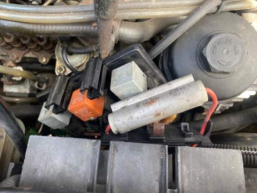

Mercedes Vito W638
Alter 98 PS Turbo Diesel, stand über den Winter und sprang relativ gut heute an, ging dann aber nach circa 10 Sekunden aus, als würde er keinen Sprit mehr bekommen.
Seltsamerweise zeigt die Spritanzeige mehr als viertel voll an, auch wenn ich den Zündschlüssel abziehe, Meiner Meinung nach müsste dann doch alles ausgehen, oder? Irgendein Strom-Problem?
Beim Versuch ihn wieder anzulassen, orgelt er auch irgendwie anders als sonst, zeigt auch keinerlei Reaktion mehr anzuspringen, da kommt, aus welchem Grund auch immer, ziemlich sicher kein Sprit mehr an.

So, wir können das Kapitel nun abschließen und hier einigen Leuten ganz klar die rote Karte zeigen, weil sie nämlich überhaupt keine Ahnung haben und der tatsächliche Verlauf sie ziemlich dumm dastehen lässt.
Die ganze Sache hatte nichts mit der Lichtmaschine und auch nicht mit irgend einer diffusen Masse-Überbrückung zu tun.
Dass ich den Lenkstockschalter ausgetauscht habe, war richtig, denn der war definitiv defekt. Dass ich auch gleich mal das Zündschloss erneuert habe, war auf jeden Fall kein Fehler.
Das eigentliche Problem war aber ein Widerstand, der offensichtlich zwei 35 A Sicherung durchgefeuert hat, eine unterm Fahrersitz und eine in dem Relaiskasten oberhalb des Kühler-Lüfters, der offenbar eine spezielle Westfalia Konstruktion ist. (siehe Bild)
Dieser Relaiskasten mit dem großen Widerstand ist ein kompletter mit Kabelbaum, den es nicht mehr gibt, wir haben einen neuen Widerstand reingelötet und alles funktioniert wieder 1A.

Aber zu eurer Beruhigung, die Lichtmaschine haben wir jetzt trotzdem gewechselt, weil immer noch seltsame Dinge passierten und bei über 300.000 km das Ding jetzt einfach auch mal fällig war.
