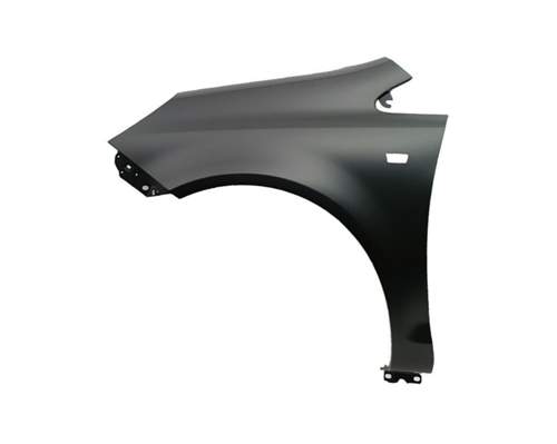

Ich muss den linken vorderen Kotflügel an einem 2012er Corsa D austauschen.

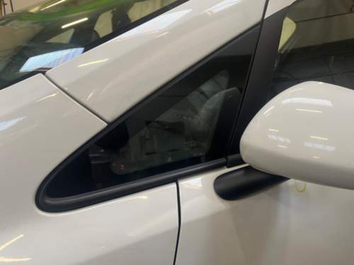

Wenn ich das richtig sehe, ist eine Befestigung unterhalb / innerhalb des vorderen Dreiecksfensters (siehe Foto).
Der offizielle Opel - Weg besagt cheinbar: Das Fenster muss dazu raus.
Weiss jemand, obs eine Möglichkeit gibt, ohne Fensterdemontage an diese vermaledeite Mutter zu kommen?
Vielen Dank im Voraus.
Kotflügel D-Corsa
Fenster 2

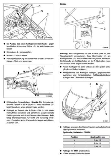

Der offizielle Opel Weg sagt
Am Kotflügelhalter der A- Säule oben ist eine Flanschumkehr vorzunehmen
Die Blechmutter am Kotflügelhalter der A- Säule abbauen und umgedreht für die Flanschumkehr einbauen.
Die Schraube am Kotflügelhalter der A- Säule oben ist aufgrund der Flanchumkehr von innen einzubauen.;)

Die ominöse Flanschumkehr bezieht sich allerdings auf eine andere Halterung.
Allerdings hat mich der Begriff "Flanschumkehr" (habe noch nichtmal dieses Wort jemals gehört) :D auf eine Seite geführt, auf der gesagt wird:
8 Schrauben herausdrehen. Hinweis: Die Schraube un-
ter dem Fenster in der A-Säule –1– muss mit einem Ga-
belschlüssel von unten abgeschraubt werden.
Flanschumkehr
Da war ich dann eine Zeile zu tiefgeruscht, ja, ja , sollte man nicht am Handy machen...:D
Hauptsache du weißt nun wie es geht.;)
Die Befestigungsmutter unterhalb des vorderen Dreiecksfensters geht mit etwas Mühe, auch ohne das Dreiecksfenster auszubauen, von unten abzuschrauben.
Das Fenster wird doch nicht ausgebaut, mit einem Maulschlüssel lösen aber die Mutter nicht komplett entfernen...
Themenstarteram 12. April 2023 um 8:34
Wisst ihr zufällig die Schlüsselweite? 13, 14, 15 könnte ich mir vorstellen.
Dann würde ich mir mal vorsorglich ein Maul in "dünn" besorgen.
@Matsches schrieb am 12. April 2023 um 10:34:51 Uhr:
Die Schlüsselweite ist 10 mm. Der Maulschlüssel muß nicht dünn sein. Man muß den Unterbodenschutz auf der Mutter mit einem Schaubenzieher entfernen.

Also, ich schiebe das jetzt einfach selbst nach nachdem ich es gemacht habe, viel gibt es nicht hinzuzufügen.
Habe das ganze in etwa 3 Stunden alleine gemacht, es geht aber mit mehr Erfahrung, einem guten Maulschlüssel und einem nicht beim Transport verbogenen Kotflügel bestimmt schneller.
Leider habe ich beim Maulschlüssel etwas gespart, die "Flächen" sind nicht 100% parallel zueinander was dann dazu führte, dass ich an der Schraube unter dem Fenster schier verzweifelt bin weil ich den Schlüssel nicht von unten über die Schraube schieben konnte, sondern den Schlüssel wie einen Ringschlüssel von oben (also vom Fenster) aufsetzen musste. Kotflügelabdichtband habe ich nicht bekommen und dementsprechend weggelassen, als Unterbodenschutz habe ich einfach irgendeinen Schutz auf Bitumenbasis von ATU draufgeschmiert.
Das Styroporteil stellte mich nicht vor Probleme, einfach rausnehmen und hinterher wieder einsetzen.
Zwei Dinge die mir vorher noch nicht bewusst waren: An meiner Stoßstange waren zwei Schrauben mehr, und zwar direkt hinter der Frontlippe vom Fahrzeug. Die Plastikabdeckung unter der man den Kotflügel hervorzieht kann man gut mit einer Zange anheben um den Plastikstöpsel, der den Kotflügel noch hält (zwischen den beiden Schrauben am Motorraum) aus der Fassung zu ziehen.
Bilder habe ich leider keine gemacht, ich war etwas unter Zeitdruck.
